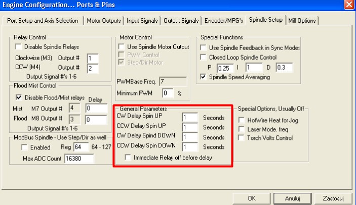

Czy można gdzieś w machu przyspieszyć rozpędzanie wrzeciona, albo wstrzymać start programu dopóki wrzeciono nie rozpędzi się do zadanej wartości, falownika nie znam, tak że to odpada

Ustawienia -> Porty Piny -> Ustawienia wrzeciona. Tam są cztery opóźnienia dla wrzeciona do wpisania. Oddzielnie dla przyspieszania i zwalniania oraz dla prawych i lewych obrotów.

A jak ustawienia z macha mają się do ustawień na falowniku, które mają pierwszeństwo, bo jeśli się nie mylę na falowniku również można dokonywać ustawień

Na falowniku dopasowujesz ustawienia pod wrzeciono/silnik. Ustawiasz rampę rozruchową i hamowania na tyle na ile mechanika pozwala. Następnie te wartości z ewentualnym zapasem wpisujesz sobie do Macha, by ten wiedział ile czasu wrzeciono potrzebuje na rozruch i hamowanie.
W sumie jeszcze pytanie jaką masz konfigurację wrzeciona w Machu, czy regulujesz przekaźnikiem załącz/wyłącz czy Mach decyduje także w jakiś sposób o obrotach.
Jeśli Mach decyduje o obrotach to możesz sprawdzić Ustawienia -> Dostrajanie silników i tam sprawdzić rampę wrzeciona.
Ustawienia a Mach nie powinny być "wyższe" niż to co ma falownik. W końcu on musi to jakoś wykonać.
Swoją drogą, na stronie sponsora przy aplikacji Mach3 jest plik pdf do pobrania z instrukcją konfiguracji z płytą główną. Tam jest sporo opisane.

Ustawienia w Portach i Pinach, nie działają, bo zmieniałem, żadnej reakcji, wrzeciono ładnie hamuje - dośc szybko, natomiast problem jest ze startem, program zaczyna już iść a wrzeciono dopiero rozpędza się, chyba po 10 s. ma odpowiednie obroty ...
Dostrajanie silników mam pod pozycja Wrzeciono coś takiego
wolałbym nie grzebać w ustawieniach falownika bo się nie znam, w ostateczności mylę żeby na samym początku wpisać zwłokę czasową

Nie odpowiedziałeś jak sterujesz obrotami wrzeciona, gdzie je ustawiasz a to ważne. Mach pozwala na różne konfiguracje, a nie znam Twojej maszyny.
Dla przykładu ja mam tylko przekaźnik załączający obroty, a ilość obrotów ustawiam już na samym falowniku. Jest to najprostsza opcja (nie koniecznie najlepsza). I dlatego ja mam zwłokę czasową ustawioną w portach i pinach. Poniżej zrzut z instrukcji, nie pamiętam konkretnych ustawień.

Pierwszeństwo mają te które będą miały wpisaną większą wartość.
Czyli jak w MACHu będzie 5 s a na falowniku 10s, to rozpędzanie będzie trwało 10s.
A jak w MACHu będzie 5s a na falowniku 3s, to będzie trwało 5s.
