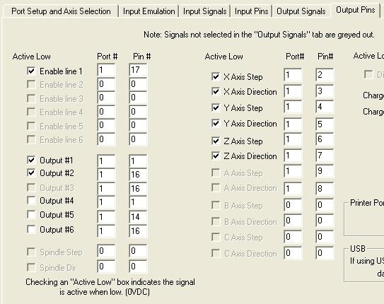

Podpiołem pod przekaźnik wrzeciono ale jak skonfigurować mach2 zeby funkcją M3 włanczał wrzeciono ?? Przekaznik cały czas jest załączony
Prosze o pomoc

Witam. Jeśli masz typową płytę główną i przeprowadziłeś konfigurację tak jak wyżej moderator zasugerował to dodaj jeszcze w sygnałach wyjściowych output 1-ptaszek-port1 pin1, output 2-ptaszek-port 1 pin 16 , niżej M7 wyjscie 3,M8 wyjscie 2 (lub odwrotnie).
Teraz zależnie do jakiego przekaznika się podłączyłeś wpisz w g kodzie M7,M8,M9.
M3 to wydaje mi się-nie jestem pewny-włączy wrzeciono jeśli masz zainstalowany modół spindle speed...więc nie wpisuj M3 do kodu.
Przepraszam-modół spindle speed to nie ta bajka-nie o to tu biega.Po prostu sprawdz konfigurację i próbuj w kodzie M3-M5.

Sprubuje to zrobić chodzi o to co na screenie??
