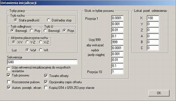

Autor wątku pozwoli na asocjację... ale może ktoś doczytał czy można tak ustawić Macha aby po najechaniu na HOME liczniki przyjmowałyy zadaną wartość a nie zero lub wartość bieżącą. Po prostu u mnie Home wypada na współrzednych pola roboczego X=0, Y=100 i chetnie widziałbym samoczynne wpisanie przez program do rejestru Y tej wartości a nie zmuszanie mnie do recznego uzupełniania.

Witaj
Oczywiście że się da
wiele osób nie docenia tego programu
bez tytułu.JPG (32.86 KiB) Przejrzano 710 razy
