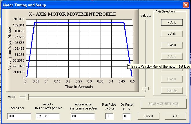

działa. okazało się że było źle podłączone. Powstał kolejny problem, mianowicie gdy silniki pracują to uruchamia się przekaźnik PK1 oraz silniki stukają, czy to tak ma być? czy tylko powinno być słychać piski?

czyli nie ma mozliwosci aby to plynniej chodzilo? :neutral: widziałem na wielu filmach że one tylko piszczą a nie stukają...

tanifon
Posty: 639
Lokalizacja: 3miasto
Post napisał: tanifon » 25 lut 2012, 21:10
STRZELAM - chyba chodzi o doszlifowanie ustawień silników .
Luknij do MACHA - konfiguracja / dostrajanie silników ...

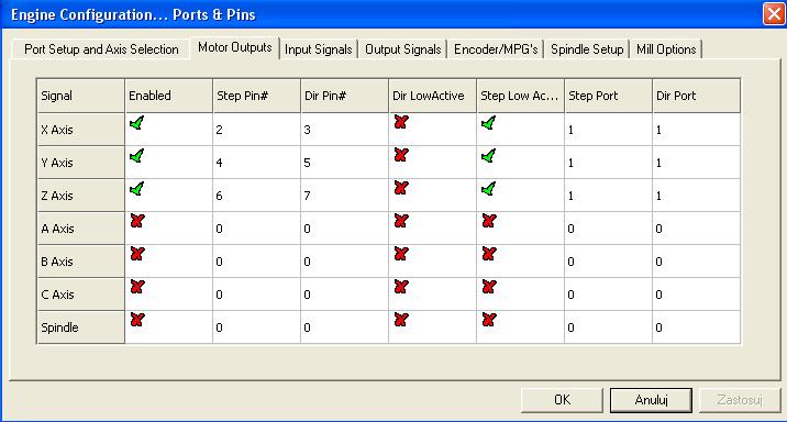

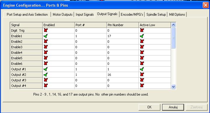

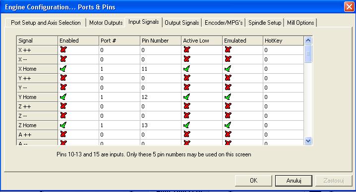

Post napisał: sofix997 » 26 lut 2012, 20:55
jutro około godziny 15 załącze screeny z ustawień macha, mam nadzieje że będzie kolega tanifon, tak miły i pomoże mi wyjaśnić mój problem.
[ Dodano: 2012-02-27, 15:46 ]
jak kolega prosił wrzucam screeny z macha:
co o tym sądzicie? na takich ustawieniach coś chociaż działa...
[ Dodano: 2012-02-27, 20:29 ]
pojawił się kolejny objaw, gdy poruszam np silnikiem osi x to silnik osi y i z drga, obojętnie której osi nie użyje to jest tak samo... prosze pomocy :cry:

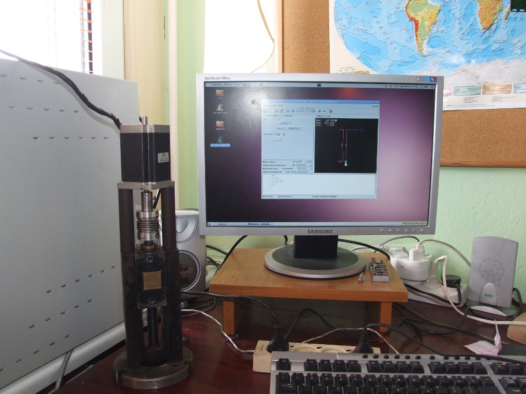

Post napisał: MlKl » 20 mar 2012, 00:13
Pod Linuxem współpracują bez żadnych problemów, silniczek ładnie gra. Płyta główna SSK MB2 zasilona z trafo 24 V 10 A z softstartem i modułem zasilającym MZ-03. Sterownik M545 ustawiony na 1/16 kroku.
