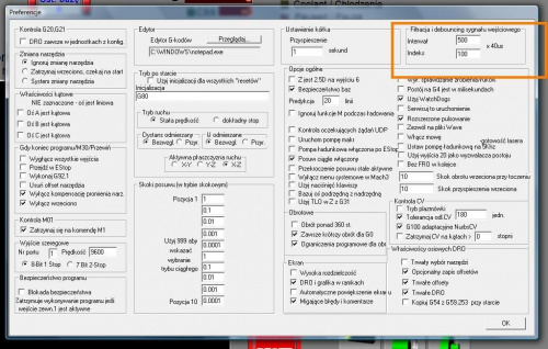

Proszę o pomoc w konfiguracji impulsatora w mach3 (tokarka).
Zrobiłem impulsator ze schematu zamieszczonego na forum (transoptor szczelinowy, bramka schmitta). Zamocowałem go na silniczku z tarczą i nacięciem. Sygnał podłączyłem do wejścia INDEX. Niestety mach pokazuje mi dziwne prędkości wirowania. Nie wiem co należy pozmieniać, aby go skalibrować.
Kaz_Kaz
dziabi3
Posty: 874
Rejestracja: 13 sie 2009, 16:15
Lokalizacja: xxx
Post napisał: dziabi3 » 06 kwie 2011, 00:18
tam gdzie zaznaczyłem kolorkiem musisz dokonać zmian
i teraz możesz zrobić doświadczalnie lub policzyc
bo interwał to dla macha sygnał gdzie na tarczy niema wycięcia a indeks to sygnał kiedy czujnik trafia na szczelinę
czyli czas bez sygnału interwał i czas trwania indeks przy maksymalnych obrotach
lecz uprzedzam transoptor szczelinowy zwykły nie poleci więcej niż 1600 obr/min lecz to zależy od sztuki
w instrukcji macha jest pokazane jak liczyć czas trwania szczeliny
ale ja to zrobiłem tak że w okienku indeks wpisywałem wartości coraz mniejsze aż dojechałem do 1600 obr/min i dalej nie poszło a interwał wpisałem tak że zmierzylem jaki kont stanowi wycięcie szczeliny od środka tarczki
np jeżeli szczelina ma 6 stopni miary kontowej tarczki to stosunek indeks do interwał wynosi 1 do 30 bo 360 : 12 = 30 wiec dla mnie indeks miał 40 to 40 X 30 = 1200
a w realu u mnie interwał ma 800
wiec indeks 40 a interwał 800 i tarczka jest zrobiona z płyty cd a wycięcie ma około 18mm na obwodzie ale nie wycięte jako kwadrat tylko jak kawałek ciasta lub trapez
aby gwintować trzeba mieć macha 3 i co najmniej wersje z końcówka .29 np ta z cnc akcesoria w wersji angielskiej ta z strony art softu najnowsza nie działa a pl to kicha zwłaszcza ta z cnc profi fali się jak dziwka
i trzeba włączyć plugin thrade czy thrading 1.0.1 to wyjustowane warzne musi byc tak
