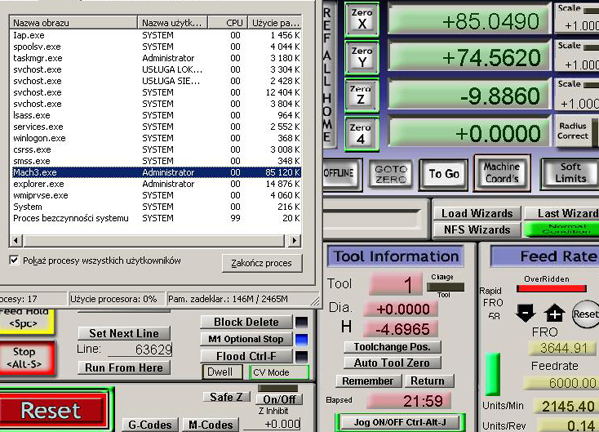

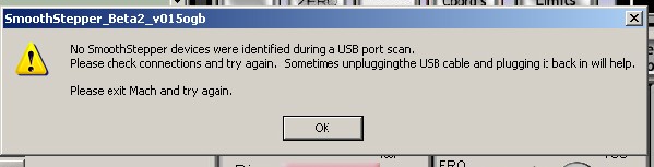

wiec niestety ale dalej tkwie na froncie i walcze.
wnioski po dzisiejszych próbach:
1. przegrzewanie sie nie jest na 100% powodem poniewaz:, po dotknieciu SS, jak i procka PC - wszystko jest w normie, pozatym zaraz po zrestartowaniu macha wszystko dziala - a przez 1 min na pewno akurat by sie nic nie schłodziło
2.sprawdzałem przez 6h memtestem pamieć - nie wykrył żadnych błędów ( doszedl chyba do 500% prawie)
3. zawiesza sie tylko i wyłacznie mach - nie komputer- on pracuje jak najbardziej OK - zawieszenie sie macha moze byc wywołane np. utrata konntaktu z SS. ale why ???
4. chwuile sa przypadkowe ( za 1 razem 20 min za 2 razem 1h:23 min) co sugeruje ze raczej nie jest to oszczędzanie energi które powinno sie właczac po okreslonym czasie . Chyba ze w miedzy czasie od drgan maszyny przesuneła sie myszka i maszyna działała dłużej. Nie głupia teoria - przy drugim uruchomieniu dałem 50% mniejszy posuw co spowodowało ze sa mniejsze drgania. Ale w windowsie mam wszystko wyłaczone - nigdy wygaszacz, nigdy uspienie , i nigdy wyłaczenie dysków itp. Chyba ze głebiej jest gdzies zaszyta opcja jak w w/w linku wyłaczania napięcia na wyjsciu USB - sprawdze jutro jak bedzie czas.
5. w linku wyżej gdzie toczy sie równiez dyskusja o problemach za mach3 koledzy wspominaja ze gdy sie zawiesza z powodu np. petli uziemienia to SS cały czas generuje kroki - w moim przypadku wszystko sie płynnie zatrzymuje - nie wystepuje szarpnięcie, wyłacza sie wrzeciono i wszystko staje w miejscu i cisza - mach3 jak widac na zdjeciu równiez sie zatrzymuje, nie generuje kodu do SS na slepo.
6.zakłócenia SS - sam SS jest jakies 15 cm od falownika - i problem występował zarówno z włacoznym wrzecionem - jak i kompletnie odłaczonym od sieci także najwiekszy generator zkłócen raczej nie jest priorytetowym problemem.
Poniżej załaczam zdjęcia ...

Witam, dzis odbyły sie kolejne próby - jak narazie zakończone pozytywnie.
Po odpaleniu 2 programów (czyli łacznie jakies 2x 1,5 h pracy) wszystko działa bez problemu.
Dokonałem jednak kilka zmian wcześniej, kluczowe okazało sie jednak zarządzanie energią. Jednak zagłębiłem się w ten problem nieco bardziej. To zarządzanie energia ogólnie przyjęte dotyczy wyłaczania monitora , dysków , itp. było wszystko powyłaczane ale jest taki mały haczyk.
Wchodzimy w panel sterowania ...->..-> menadzer urządzeń ,-> kontrolery uniwersalnej magistrali szeregowej -> główny koncentrator USB -> zakładka zarządzanie energią, i tam jest opcja " zezwalaj komputerowi na wyłączenie tego urządzenia w celu oszczędzania energi." - i należało to odznaczyć na wszystkich koncentratorach USB.
Optymalizacja macha - nie bierze tego pod uwage poniewaz została przygotowana pod sprawne działanie programu MACH domyslnie pod LPT, a przeciez SS chodzi na USB wiec należałoby to dodatkowo uwzględnic - dziwi mnie że tylko mi sie tak działo. - przecież to jest na wielu komputerach z tego co sprawdziłem.
Doczyałem sie gdzieś że pomagało przełączenie na port USB znajdujacy sie na PCI -> a i owszem jest to rozwiązanie bo zarządzanie energią PCI nie obejmuje - tak sądze - przez co wszystko działało dobrze.
Ale grzębiąc jeszcze dodatkowo w opcjach USB - w jednej z zakładek jest napisane ze cały transfer USB jest podzielony miedzy różne wyjscia i tak np. dla koncentratora 1 jest 23% dla 2 jest 10% i dla 3 jest 10% - pytania sa 2 - czy ktoś wie cos na ten temat - dlaczego w sumie nie jest 100% ??? i dlaczego na jednym jest 23 % ??? czy te wskazania są - ograniczeniami czy pokazuja poprostu aktualne wykorzystanie ???
Dziekuje ze wszystkie rady.
