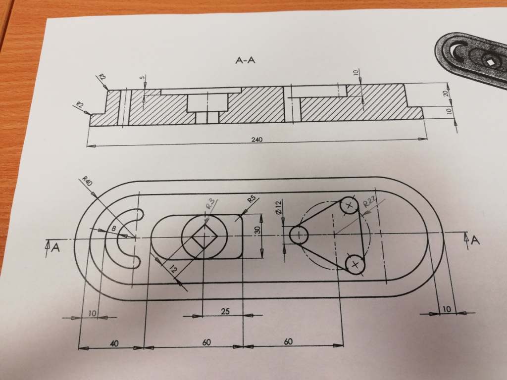

Jak w temacie, na uczelni zacząłem pisać kod do tego rysunku ale pobłądziłem, w domu wrzuciłem w pierwszy lepszy symulator CNC i przy drugim frezowaniu lecę, kompensacja promienia ostrza mi nie działa (ściągnąłem jakiś niemiecki symulator frezowania), na uczelni jest przykaz że wszystko z palca trzeba pisać, ktoś może rzucić okiem?
mój gkod:
N10 G54 G90
N15 G40 S2000 F200 M3 T1 M6
N20 G0 X-10 Y40
N25 G0 Z50
N30 G0 Z-30
N40 G1 X0 G41
N50 G2 X40 Y80 R40
N55 G1 X200
N60 G2 X240 Y40 R40
N65 G2 X200 Y0 R40
N70 G1 X40 Y0
N75 G2 X40 Y80 R40
N80 G1 Y90 G40
N80 G0 Z-20
N90 G1 X40 Y70 G41
N95 G1 X200 Y70
N100 G2 X200 Y10 R30
N105 G1 X40 Y10
N110 G2 X40 Y70 R30
N115 G1 Y90 G40
N120 G0 Z2
N120 G0 X40 Y24
N120 G1 Z-5
N125 G2 X40 Y56 R16
N125 G0 Z10
N130 T2 M6
N135 G0 X75 Y40
N140 G1 Z-5
N145 G1 X70 Y25 G42
N150 G1 X55 Y25
N155 G2 X55 Y55 R15
N160 G1 X105 Y55

beznadziejny rysunek, ta fasola po lewej w kształcie C to co to wogule jest??

jaka jest przygotówka? Jakich narzędzi używasz? I które powierzchnie nimi obrabiasz?

Śledząc G - kod wygląda na to , że to jakiś odlew .
...... jakby była to kostka , to przy tych ruchach po konturze żadne narzędzie by nie wytrzymało.

założenie jest takie że jest to kostka o wymiarach 240x80x30
Kolejne założenie jest takie że zaczynam to obrabiać frezem dziesiątką
To nie jest rysunek produkcyjny tylko założenie teoretyczne do wykonania na symulatorze

.....kompensacja promienia ostrza mi nie działa ......
mój gkod:
N10 G54 G90
N20 G0 X-10 Y40
N25 G0 Z50
N30 G0 Z-30
N40 G1 X0 G41
Nie dziwię się.
Wpisz tak ;
N40 G1 X0 G41 D1
Mariusz.

chodzi mi o to że w tym symulatorze problemy wyskakują, wiem gdzie wstawić G41
[/quote]
Wierzę. :D
To wpisz po G41 korektor D1 , a w offsecie narzedzia jego średnicę.
