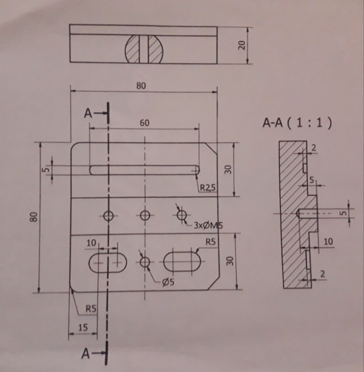

Obróbkę zgrabną mam zrobioną
Mógłbyś sprawdzić czy dobrze rozpisalam zaokrąglenia i fazy?
X-50 Y0
G1 G41 X-40 Y0
X-40 Y35 RND=5; pierwsze zaokragnienie
X34 Y40
X40 Y34; pierwsza faza
X40 Y-34
X34 Y-40; druga faza
X-35 Y-40 RND=5; drugie zaokraglenie
X-40 Y0

powiem tak, nie spotkałem sie z oznaczeniem 3x ØM5 czy tam jest podany gwint? jak nie ma glebokości gwintu podanej, nie wiem, program zrobiłem na samo wiercenie wiertlem Ø5.
jak dla mnie rysunek dziwnie zwymiarowany.
oczywiście nie robiłem zewnetrznego konturu tylko wszystko w srodku, nie wiem jaką masz technologie, jeśli w programie jest jakiś błąd to sorki, pisałem przy kolacji
popatrz jak napisałem kontury w jaki sposób, może wyciągniesz jakieś wnioski i pójdziesz dalej.
gdybyś była facetem pewnie bym nie pomógł. pozdro

Zgrabna to może być kobieta
Co do ostatniego wpisu to nie robiłbym kieszeni w rozmiarze 10mm frezem fi10 po 0,5mm zagłębianym... Na bocznej ściance wyjdą paski po przejściach... Chyba, że to tylko zgrubna ale nie ma naddatku na wykańczającą

fakt ale to jest MTS i na symulacji nie bedzie tego widać. ja na MTS miałem nauczyciela który pracował na obróbce pare lat i sie czepiał takich rzeczy w sumie.
