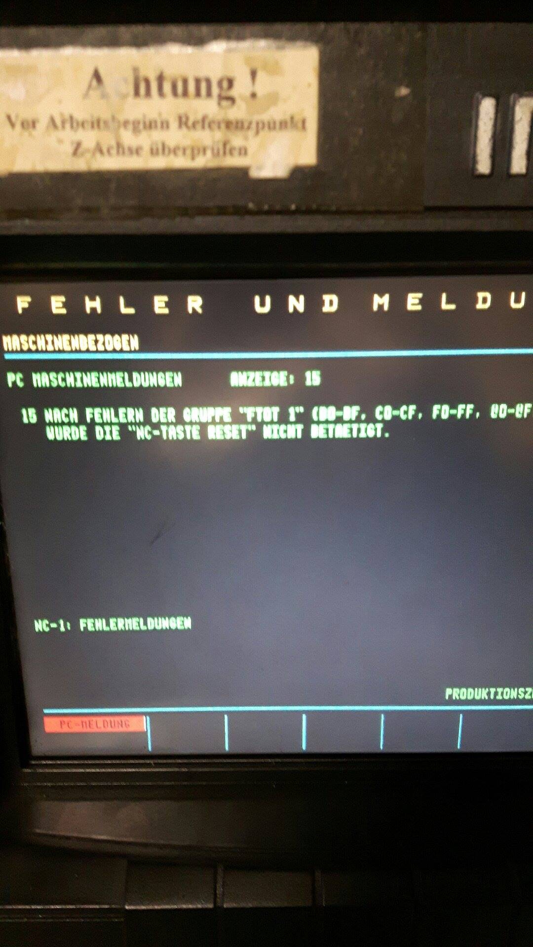

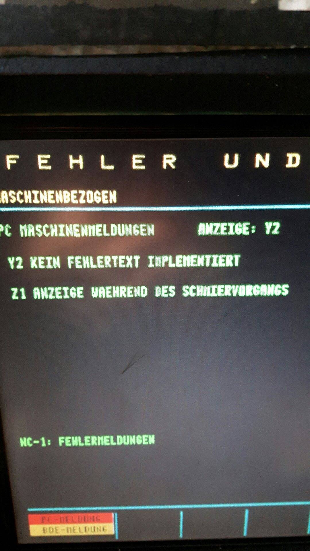

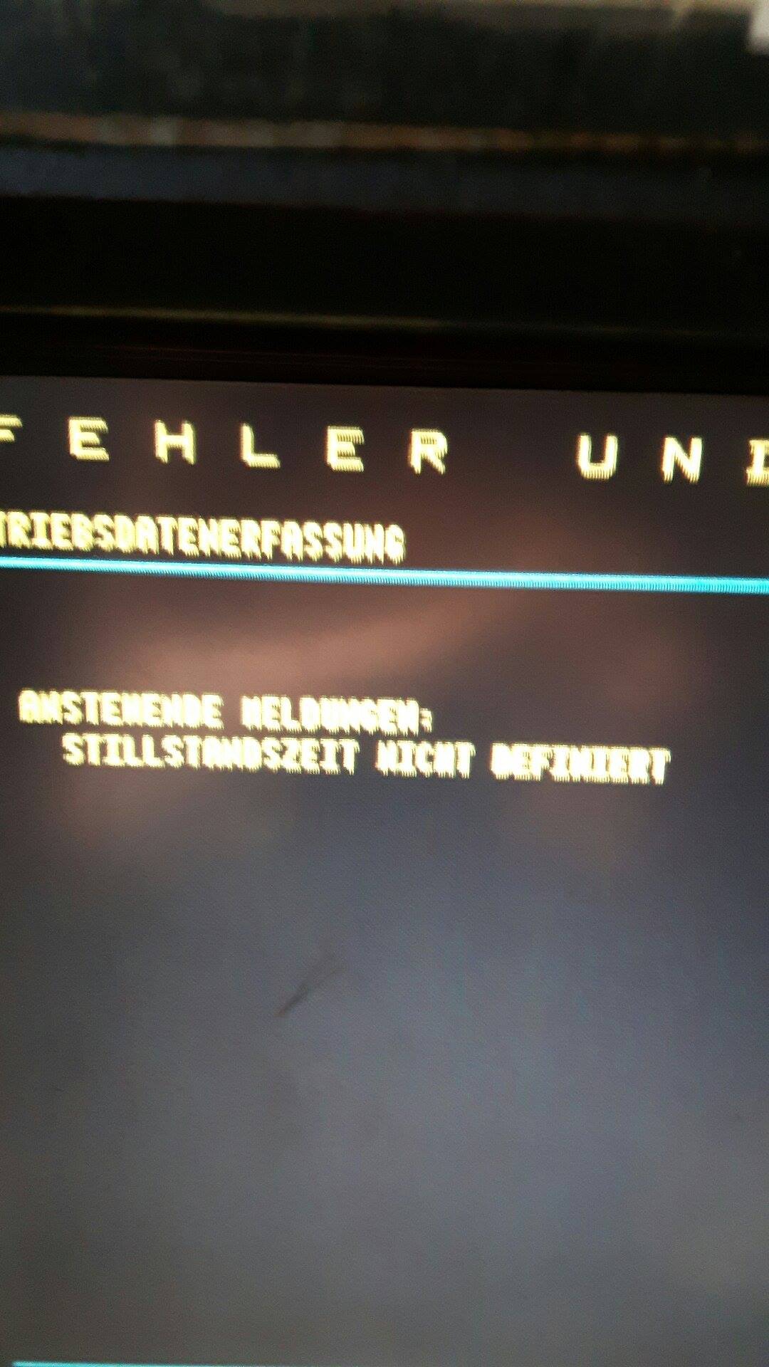

Witam, mam problem z uruchomieniem narzędzi napędzanych, mianowicie program jest czytany przez maszynę do momentu pozycjonowania wrzeciona następnie wywala błędy:
1. Y2 KEIN FEHLERTEXT IMPLEMENTIERT
2. UNDEFINIERTE STILLSTANDSZET
niekiedy wyrzuca tez taki:
3. 15 NACH FEHLERN GRUPPE FLOT1 WURDE NC-TASTE RESET NICHT BEATRETIGT
Proszę kolegów o przeanalizowanie i ewentualnie napisanie gdzie popełniam błąd.
Z góry dziękuję za pomoc.
Poniżej program jakiego używam:
%1
N1 L940
N5 G0 G53 X50 Z500 T0 C0 D0
N10 G95 Z300 C0
N15 D33
N20 T513 G17
N25 L995
N30 M33
N31 G0 Z20 M3 S500
N35 G0 X50 Z5 C10 M8
N40 M10
N45 G1 G94 Z-5 F100
N50 G0 Z3
N55 M11
N60 C115
N65 M10
N70 G1 Z-5 F100
N75 G0 Z3
N77 M11
N78 C265
N80 M10
N81 G1 Z-5 F100
N82 G0 Z10 M35
N83 M11
N84 M5
N85 G0 G53 X400 Z500 T0 D0 M9
N90 %30
N91 M71
N95 M2

Post napisał: luk_asz01 » 21 lut 2017, 10:22
A co jest w bloku N31?
Po Co wlaczasz obroty wrzeciona jak ma być ono pozycjonowane?
every day's a school day
Tornos ,Acramatic. Hurco. Fanuc. Mori seiki
Hubsons
Posty: 6
Rejestracja: 17 paź 2015, 16:29
Lokalizacja: Lubań
Post napisał: Hubsons » 21 lut 2017, 14:01
To są obroty włączane na oprawce napędzanej.
Wg Ciebie gdzie powinny być wpisane obroty?
luk_asz01
Posty: 306
Rejestracja: 22 sty 2008, 17:12
Lokalizacja: k3n
Post napisał: luk_asz01 » 21 lut 2017, 15:47
M33 to włączenie obrotów prawych na oprawce i tu dajesz jakie ma mieć obroty.
M3 to włączenie obrotów prawych wrzeciona.
Więc albo wlaczasz obroty wrzeciona albo oprawki.
Jeśli chcesz oprawki to M33 S500
Jak wrzeciona to M3 S500

Post napisał: Hubsons » 22 lut 2017, 20:15
Witam ponownie,
jednak to nie jest to, proszę zerknijcie na błędy, być może wina nie leży w programie.
