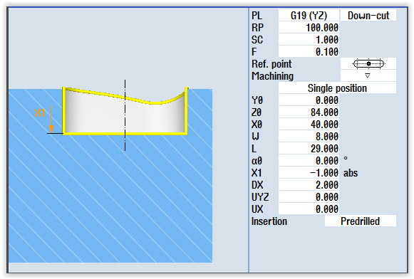

Witam!
Potrzebuje pomocy z wyfrezowaniem rowka pod klin na wałku. Chciałem to wykonać na tokarce z napędzanym narzędziem. Program piszę w Sinutrainie korzystam z cyklu SLOT1 (w załączniku screen) jednak cały czas wyrzuca błąd illegal axis index. Teraz moje pytanie czy dobrze uzupełniam te okienka oraz czy przed cyklem muszę wyłączyć obroty wrzeciona i włączyć obroty na napędzanym narzędziu setms(3) a może korzystam ze złego cyklu? Poniżej link z tulejką, chodzi mi o ten rowek w górnej części tulei).
Pozdrawiam !

Post napisał: davish88 » 03 gru 2015, 12:24
Jak masz napędzane narzędzie to master spindle ci sie zmienia w dokumentacji jest opisane jak wywołać wrzeciono wiodące. Wydaje mi sie ze jest to SETMS[numer wrzeciona] ale pewny nie jestem. Poczytaj w dokumentacji tam wszytko pisze. Chyba że błąd leży gdzie indziej.
[ Dodano: 2015-12-03, 12:25 ]
najlepiej sprawdzić przykład z dokumentacji cyklu
