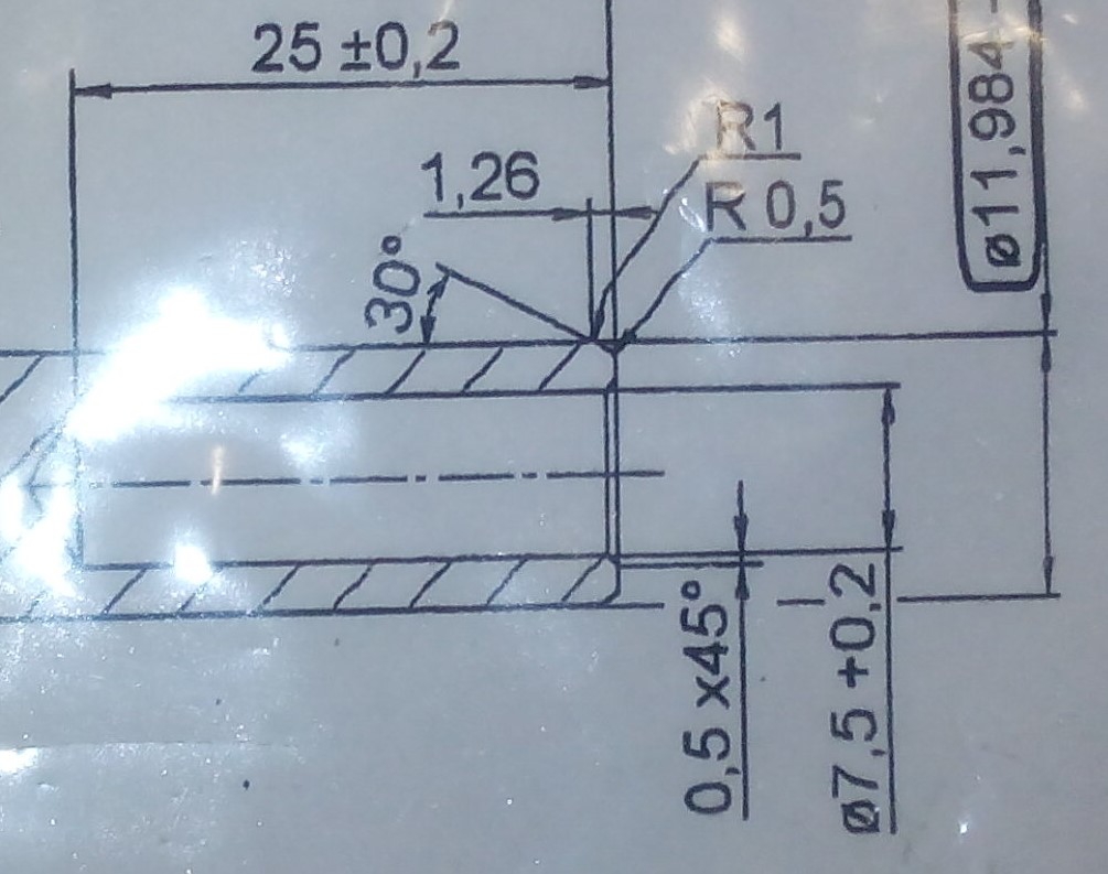

WITAM CZY POMOŻE KTOŚ Z PRZEJŚCIEM PROMIENIA W PROMIEŃ ... PONIŻEJ ZAMIESZCZAM WYCINEK ZDJĘCIA ... PROSZĘ O PODANIE WARTOŚCI POCZĄTKU I KOŃCA PROMIENIA R0,5 ORAZ R1 ORAZ O NAPISANIE PROGRAMU TYLKO TYCH PROMIENI ... STEROWANIE FANUC ... WIEM ŻE TO BĘDĄ WYCINKI PROMIENI I TRZEBA BĘDZIE UŻYĆ FUNKCJI "I" i "K" KTÓRYCH TEŻ DO KOŃCA NIE ROZUMIEM... BĘDĘ BARDZO WDZIĘCZNY JEŚLI KTOŚ POMOŻE MI Z NAPISANIE TEGO KAWAŁKA PROGRAMU ORAZ WYTŁUMACZY JAK DZIAŁA FUNKCJA "I" i "K" ...

MłodyTokarz pisze:... WIEM ŻE TO BĘDĄ WYCINKI PROMIENI I TRZEBA BĘDZIE UŻYĆ FUNKCJI "I" i "K" KTÓRYCH TEŻ DO KOŃCA NIE ROZUMIEM...
Z ,,R'' też pójdzie.
Kod: Zaznacz cały
O12345
G28 U0
G54
T0101
G50 S1600
G97 S1600 M4
G00 Z1.
X9.951
G01 G42 X9.951 Z0. F0.1
G03 X10.817 Z-0.249 R0.5
G01 X11.957 Z-1.236
G03 X11.984 Z-1.286
G00 G40 X12. Z-1.286
G00 Z2.
G28 U0
M30

MłodyTokarz pisze:Dziękuje za odpowiedź... Mam jeszcze pytanie co to jest za symulator z którego Pan wziął wartości początku i końca promieni promienia R0,5 i R1 ...
Wartości początku i końca promieni wyliczyłem z konturu , który wykonałem sobie w programie CAD/CAM.
Można te wartości też z mniejszą dokładnością wyliczyć rysując sobie kontur w skali 1:10 na papierze milimetrowym.
Drugie pytanie < G03 X11.984 Z-1.286 > dlaczego w tym bloku nie ma podanego promienia ? W takim wypadku komputer sam sobie przeliczy ?....
ups :oops: - przegapiłem ... , i już poprawiłem;
http://zapodaj.net/1b1e5529de7e9.jpg.html

Krzycho_Wporzo
Posty: 319
Rejestracja: 05 wrz 2013, 10:08
Lokalizacja: Częstochowa
Post napisał: Krzycho_Wporzo » 25 paź 2015, 08:26
MłodyTokarz pisze:Wracając do tematu to jeśli łaczymy funcję promienia R oraz funkcję I i K to jakie zastosowanie ma funkcja I i K ... Wiem że wtedy przykładowo zmieniając K ten wycinek promienia kończy się w innym miejscu
Jeśli korzystasz z parametrów I,K to jaki sens jest dokładać tam adres R dla promienia łuku ???
Ja również nie spotkałem się z takim zapisem na maszynie, ale jeśli programista dobrze napisze program, to jestem pewien że nie będzie potrzeby oszukiwać parametru I,K aby detal był wykonany prawidłowo. :mrgreen:
Jednak w jednej z instrukcji coś znalazłem, ostatnie zdanie w tym linku:
http://zapodaj.net/47cd4171a2f07.png.html
Czyli jednak łączenie tych parametrów nie jest zabronione, ale pierwszeństwo ma R.
