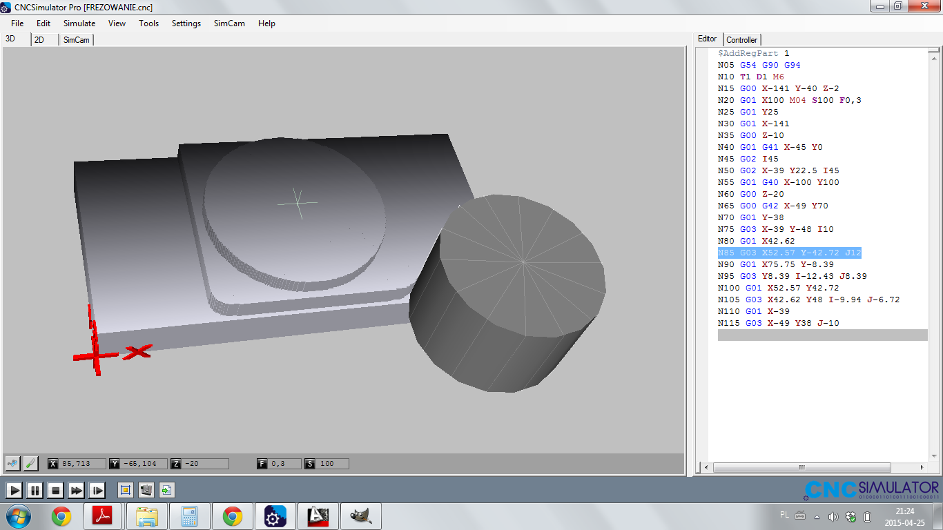

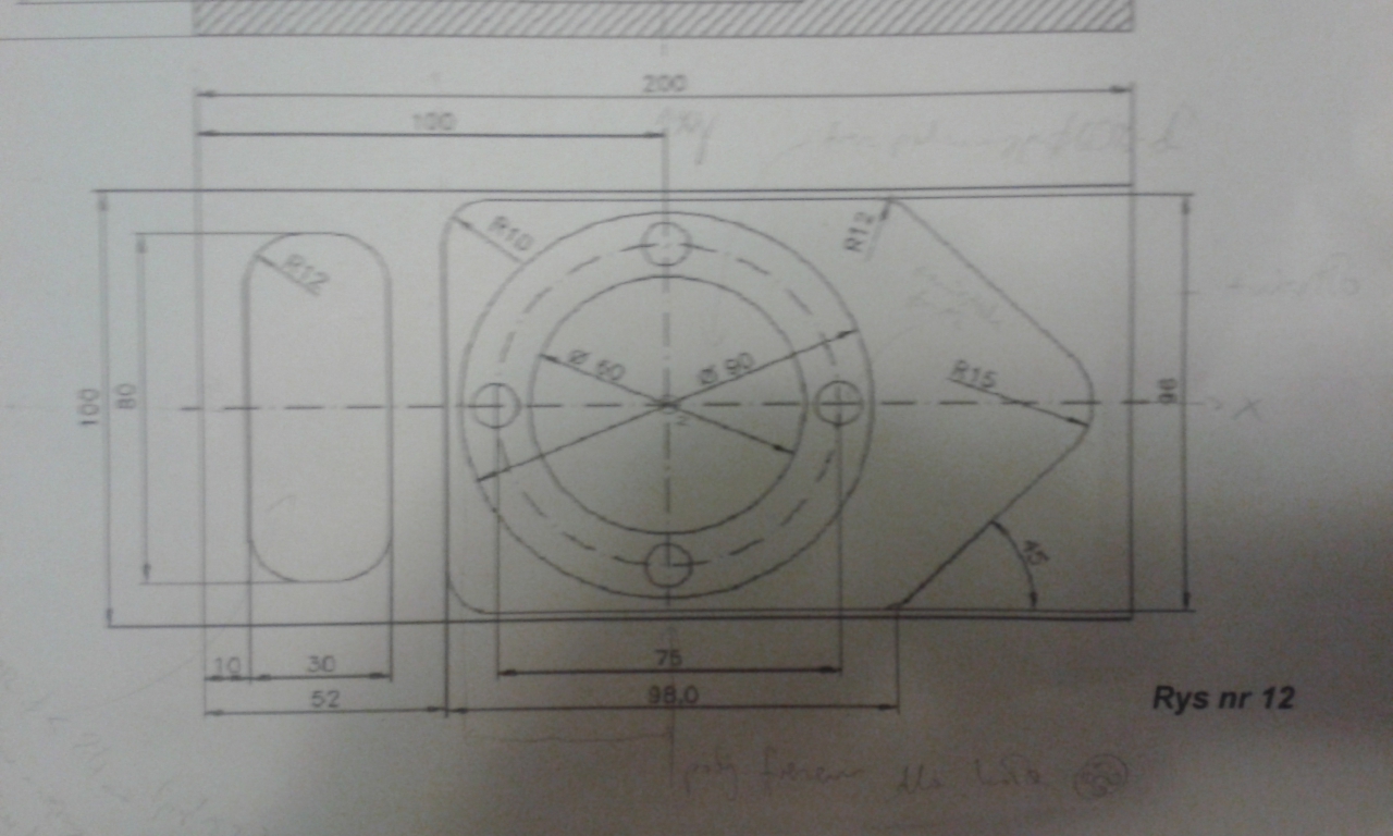

mam problem z wykonaniem zaokrąglenia naroża. Program zatrzymuje się po wykonaniu linijki, którą zaznaczyłem na zrzucie ekranu. Poniżej oprócz screena, dorzucam też rysunek mojego elementu.
Problem wydaje się błahy, jednak jestem początkującym w tych sprawach i nie mogę sobie z tym poradzić, mam nadzieję, że znajdzie się ktoś bardziej doświadczony i pomoże mi w jego rozwiązaniu.

Nie mogę ogarnąć Twojego programu , ale ruch po konturze (patrz; żółta linia)
http://zapodaj.net/56c0d0d199a83.jpg.html
wygląda tak;
G1 Z-20. F800.00
G42 G1 X52. D2
Y12.
G3 X62. Y2. I10. J0
G1 X145.029
G3 X153.515 Y5.515 I0 J12.
G1 X187.393 Y39.393
Mariusz.

Cześć,
znam ten rysunek, robiłem go na kursie we WRO u pana Marka z "T...".
Przyjmując punkt zerowy taki jaki Ty założyłeś to proponuję zapis:
L X+150
RND R12
L X+200 Y+50
RND R15
L X+150 Y+98
RND R12

Mariusz, zapomniałem właśnie dodać, że punkt zerowy mam na środku tego okręgu.

Na foto podałeś inaczej. :mrgreen:
http://zapodaj.net/37a1d8fb3a6e7.jpg.html
G1 Z-20. F800.00
G42 G1 X-48. D2
Y-38.
G3 X-38. Y-48. I10. J0
G1 X45.029
G3 X53.515 Y-44.485 I0 J12.
G1 X87.393 Y-10.607
Mariusz.

Punkt zerowy dla wyspy
Post napisał: czechu_zdolny » 26 kwie 2015, 12:43
WZÓR pisze:Nie mogę ogarnąć Twojego programu , ale ruch po konturze (patrz; żółta linia)
Mariusz,
mam pytanie, czy z uwagi na sposób zwymiarowania wyspy do zrobienia, jak punkt zerowy nie należy przyjmować właśnie takiego jaki pokazujesz czyli skrajne lewa dolna krawędź przygotówki ? Chodzi mi o dwa wymiary: 52 i 98.

Post napisał: chukka » 26 kwie 2015, 13:14
ok, poszło, chodziło tylko o to, że miałem niedokładnie określone współrzędne punktów, dzięki za pomoc :)

chukka pisze:ok, poszło, chodziło tylko o to, że miałem niedokładnie określone współrzędne punktów, dzięki za pomoc :)
Tak też myślałem .... , sam widzisz jakie wartości po kropce znajdują się w moim fragmencie programu.
czechu_zdolny pisze:
Mariusz,
W tym przypadku nie ma rygoru .... , programista może sobie dobrać dowolny punkt za bazę.
