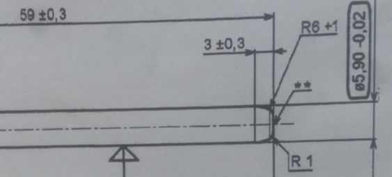

Witam kolegów i po raz kolejny proszę o pomoc . Poniżej wstawiam zdjęcie rysunku i proszę o pomoc z wyznaczeniem punktów początkowych oraz końcowych łuków . Jak znaleźć wartości w "X" i "Z" jeśli chodzi o przejście w tym wypadku z promienia R1 w promień R6. Poniżej przedstawiam kawałek programu z miejscami ze znakami "??" w tych miejscach nie mam pojęcia jakie wartości wstawić .
N30 G1 Z0.0 X-1,5 - PLANOWANIE DETALU
N40 G1 X ??
N50 G2 X ?? Z ??,R1.0
N60 G2 X5.88 Z??,R6.0
N70 G1 Z59.0 X5.88
N80 ....
Czy ktoś jest w stanie podać wartości "X" i "Z" oraz wyjaśnić jak wyliczył w/w wartości .

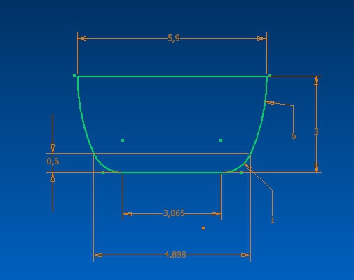

Rozrysowane w Inventorze

Post napisał: MłodyTokarz » 01 kwie 2015, 21:50
Dzięki wielkie za rysunek i zainteresowanie tematem a czy jesteś w stanie albo ktoś inny czy jest w stanie podać jakiś wzór lub sposób aby znaleźć te wartości bez korzystania z programów CAD-owskich ? Czy szkoda zachodu na liczenie ?
GumiRobot
Posty: 685
Rejestracja: 21 mar 2005, 18:51
Lokalizacja: Trójmiasto
Post napisał: GumiRobot » 02 kwie 2015, 11:13
Tak są wzory, - równanie okręgu na płaszczyźnie, równania na styczną do okręgu, warunek styczności dwu okręgów - czyli geometria analityczna i trygonometria.

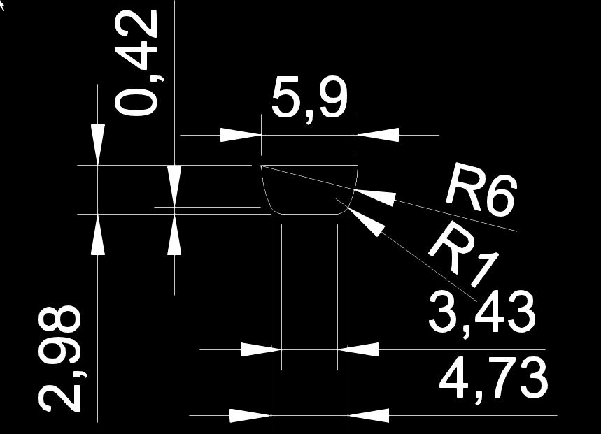

Post napisał: MłodyTokarz » 12 kwie 2015, 16:58
Witam odświeżę trochę temat ... kolega wyżej wyliczył wartości w programie Inventor ja dzisiaj pobawiłem się trochę w darmowym programie DraftSight i wyszło mi coś takiego :)
Pytanie moje brzmi czy detal byłby zgodny z rysunkiem jeśli wpisałbym wartości takie jak mi wyszły . Z góry dziękuję za odpowiedź :)
Krzycho_Wporzo
Posty: 317
Rejestracja: 05 wrz 2013, 10:08
Lokalizacja: Częstochowa
Post napisał: Krzycho_Wporzo » 12 kwie 2015, 21:39
Jeśli detal po obróbce mieści się w tolerancjach rysunkowych to opowiedz brzmi tak. :mrgreen:
