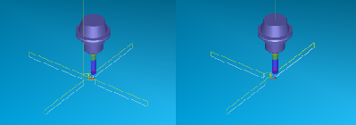

w którym miejscu popełniam błąd, przy symulacji cyklu lustrzanego odbicia przez wywołanie podprogramu, przebieg odbicia w osi X jest OK, natomiast w przypadku osi Y i osi XY, nastepują "puste" przebiegi freza w odbiciu X i Y. Puste to znaczy w symulacji frez leci po uprzednio wykonanych rowkach.
Pomożecie ? Z góry dziękuję.
0 BEGIN PGM ODBICIELUSTRZANE_TEST MM
1 BLK FORM 0.1 Z X-100 Y-100 Z-50
2 BLK FORM 0.2 X+100 Y+100 Z+0
3 ;POBRANIE FREZA PALCOWEGO
4 TOOL CALL 20 Z S1000 F37
5 LBL 1
6 L X+10 Y+10 Z+5 R0 FMAX M3
7 L Z+2 R0 F37 M8
8 L Z-5 R0
9 L X+90 Y+90 R0
10 L Z+5 R0 FMAX
11 L X+10 Y+10 R0 FMAX M9
12 LBL 0
13 CYCL DEF 8.0 ODBICIE LUSTRZANE
14 CYCL DEF 8.1 X
15 CALL LBL 1 REP1
16 CYCL DEF 8.0 ODBICIE LUSTRZANE
17 CYCL DEF 8.1 Y
18 CALL LBL 1 REP1
19 CYCL DEF 8.0 ODBICIE LUSTRZANE
20 CYCL DEF 8.1 X Y
21 CALL LBL 1 REP1
22 L M80
23 L Z+200 R0 FMAX M9
24 L M30
25 TOOL DEF 0
26 END PGM ODBICIELUSTRZANE_TEST MM

Witam Kolegę Czesława
Z kolegi programu wynika że robi tylko 3 wejścia krzyża z 4
Dodałem kasowanie Lustra bo tak powinno się robić
I teraz są 4 ramiona krzyża ...

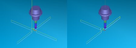

Miałem podobny przypadek, usunięcie ilości powtórzeń "REP1" załatwia robotę. Ale, czy jest ktoś kto by wytłumaczył dlaczego tak się dzieje?

Zgadza się. teraz jest OK.
Dziękuję Wam obu za zajęcie się moją zagwdozdką i pomoc.
