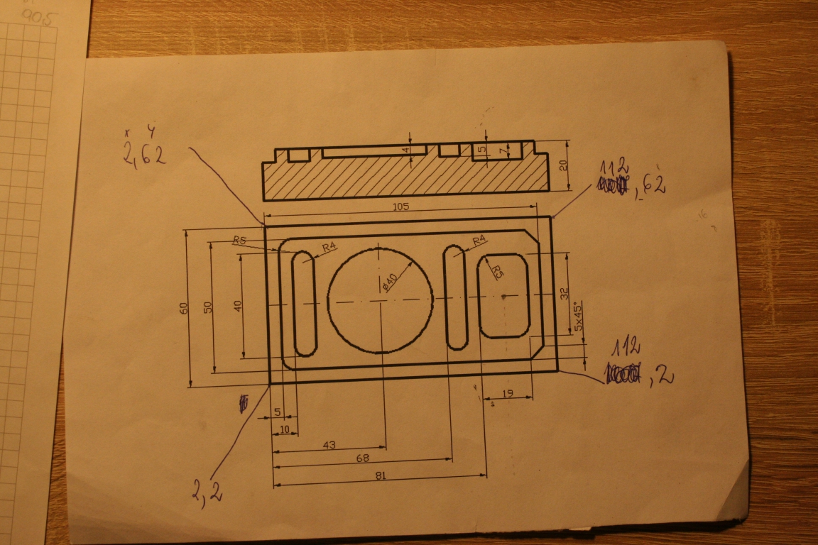

Chcąc sprawdzić ścieżkę programu wrzuciłem fragment do CNC Symulatora i wygląda to tak:
(nie chce mi go poprawnie wczytać, ale wg CNC symulator ścieżka generowana jest poprawnie.
Rysunek części(wymiar szerokości u mnie w programie to 100mm a na rysunku 60mm(błąd wynika z tego, że wcześniej pisałem program na płytkę o szerokości 100 i z rozpędu pomyliłem wymiar, nie powinno to znacząco wpływać na problem)
Cały program składa się tutaj z wiercenia oraz kieszeniowania(półfabrykat wcześniej splanowany):
Patrząc na powyższy wątek podesłany przez WZÓR to już nie wiem jak powinienem definiować podprogram- zapisywać go jako oddzielny program czy powinienem go ustawiać w bloku o nr programu.
Przepraszam za umieszczenie wątku nie w tym dziale.

Szczegół , ale brak znaku ,,%'' na początku i na końcu programu.Przemek92 pisze:Chcąc sprawdzić ścieżkę programu wrzuciłem fragment do CNC Symulatora i wygląda to tak:
Kod: Zaznacz cały
o0101 G90 G55 T04 M6 G43 H04 S2500 M03 F50. G0 X43 Y50 Z10 G0 Z1 M8 G1 -4 G0 Z1 M9 Z5 X90.5 Z1 M8 G1 Z-5 G0 Z5 M9 Z200 T03 M6 (frez palcowy 5mm) G43 H03 M3 G0 X90.5 Y50. G150 X90.5 Y50. Z-5. G41 D03 F150 J2 F0.2 P3001 Q0.2 R1 S3000 Podprogram: O03001 G1 X81 Y42 G03 X86 Y37 R5 G01 Y95 G03 X100 Y42 R5 G01 Y58 G03 X95 Y63 R5 G01 X86 G03 X81 Y58 R5 G01 Y50 X90 M99
Usuń z programu słowo ,, Podprogram'' .... , bo się wie.
Przy narzędziu T03 określ obroty .... , bo się nie wie.
M30 brakuje.
..... kropek nie widzę.
..... tylko tyle na obecną chwilę mogę sprawdzić (czasu brak).

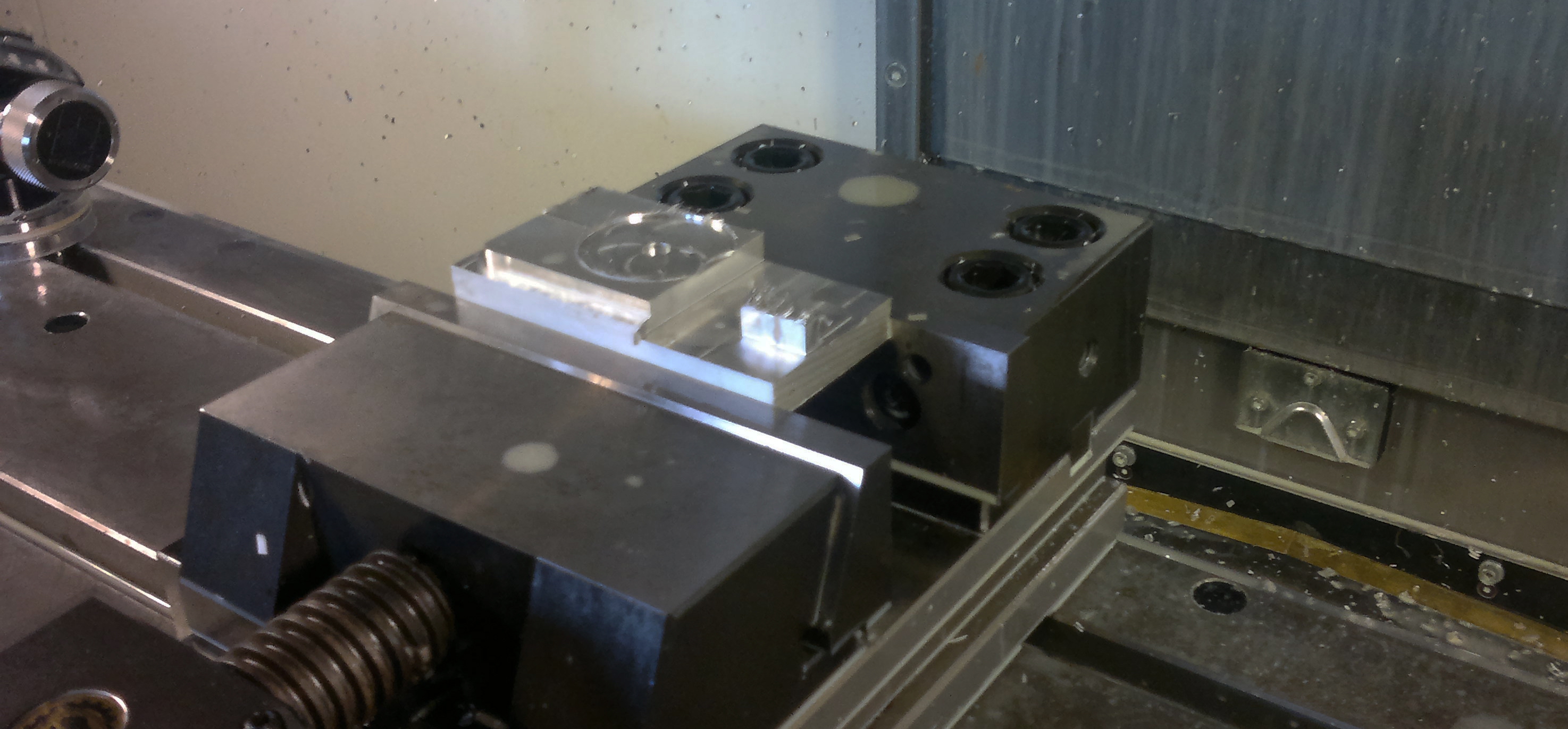

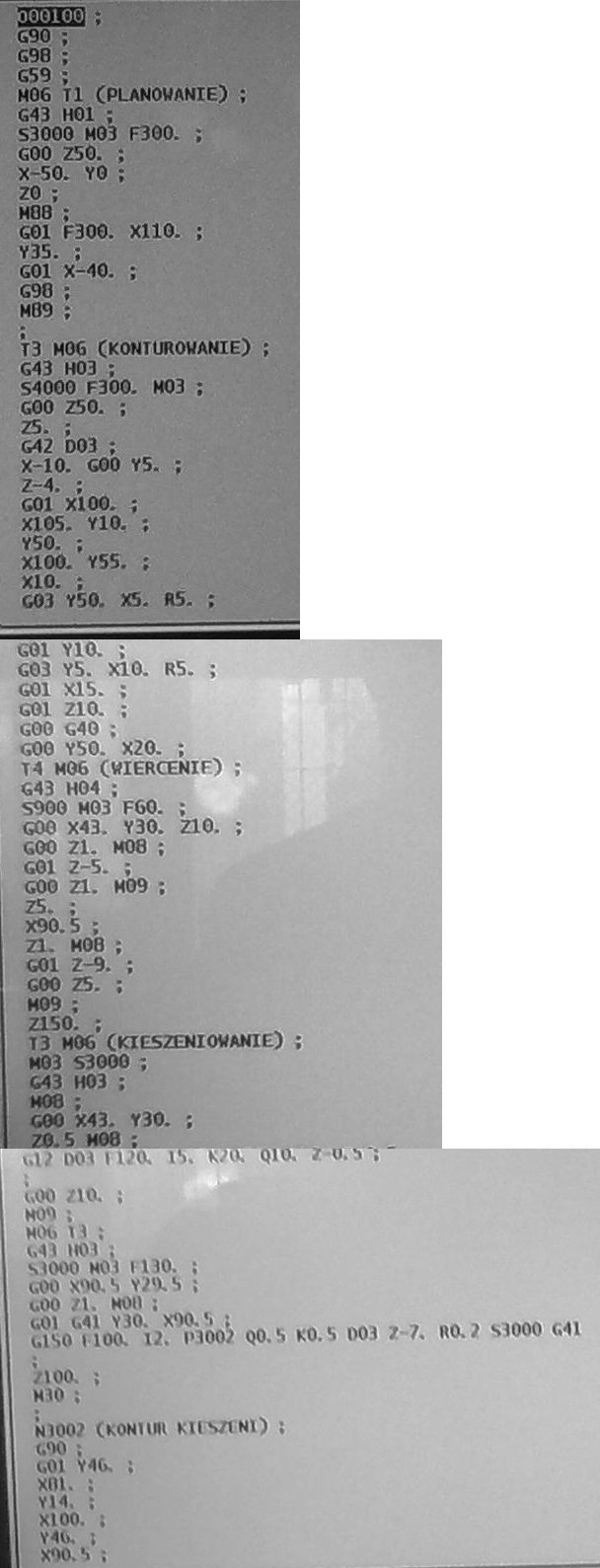

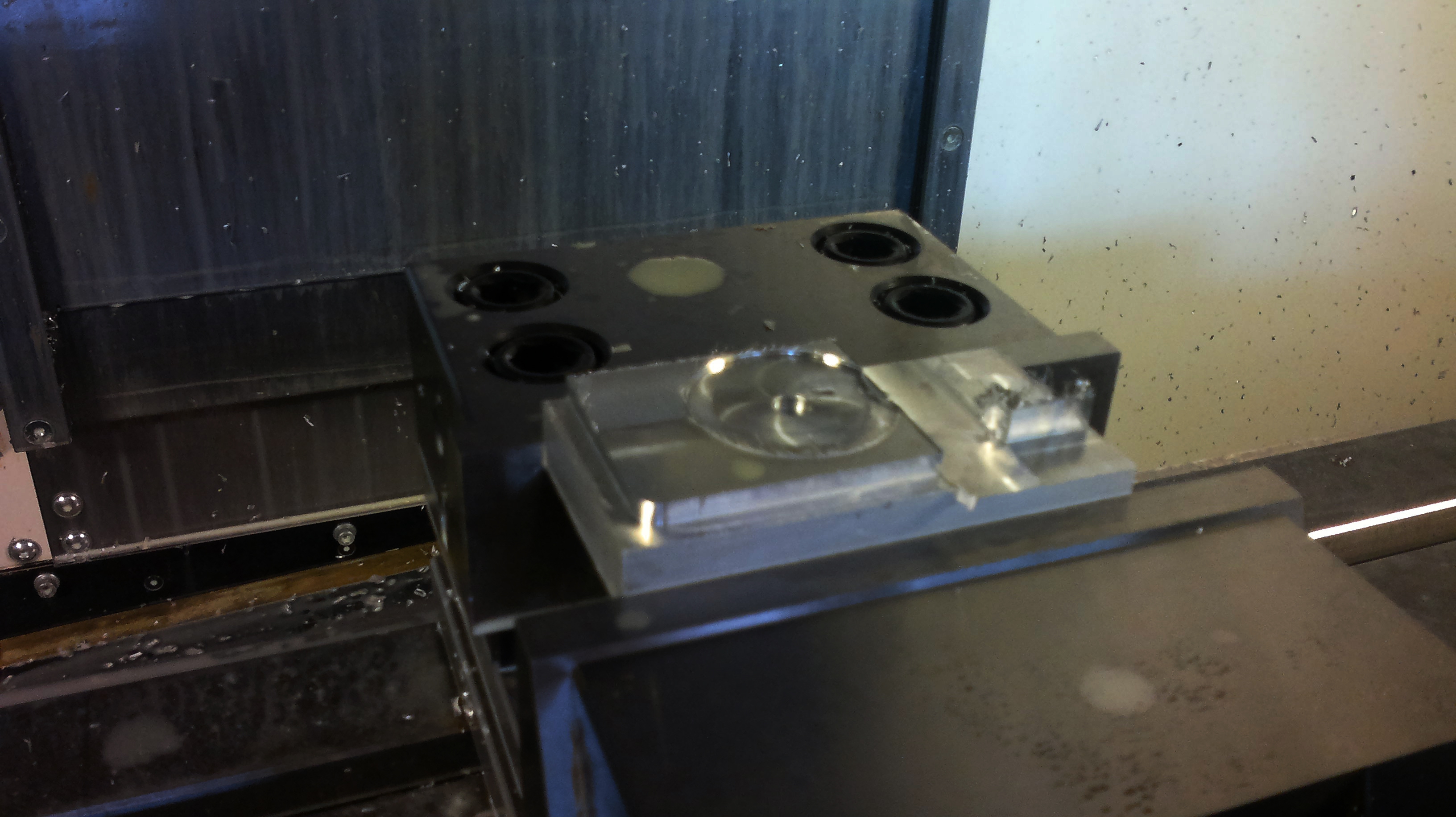

Cykl udało mi się uruchomić, coś poszło ale też i coś poszło nie tak. Efekt mojej dzisiejszej pracy wygląda tak:
Kieszeń G150 nie wyszła kieszenią...a kompletny kod prosto z maszyny wygląda tak (na końcu brak tylko M99 ale istnieje!):
Nie mam pomysłu co tu nie gra :
Proszę o wyrozumiałość, uczę się- dziękuję z góry za pomocne odpowiedzi!
