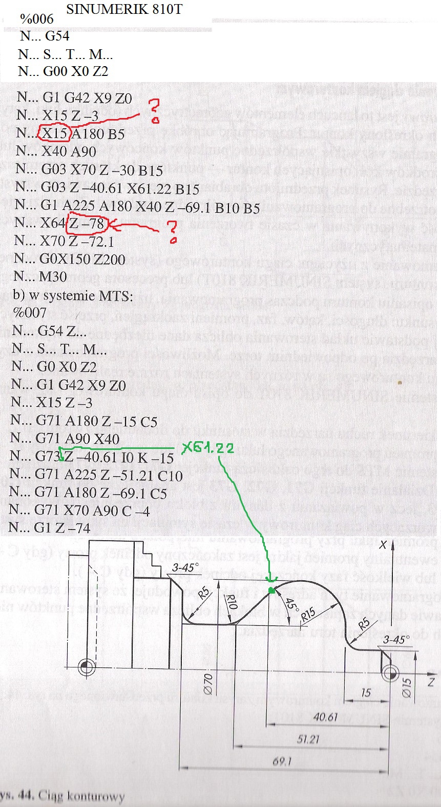

mam parę niejasności dotyczących poniższego programu, chciałbym abyście odpowiedzieli na moje pytania:
1) pierwszy od góry pytajnik - czy zamiast X15 nie powinno być Z-15 ?
2) drugi od góry - proszę mi wyjaśnić o co chodzi z tym Z-78 ? ja bym to Z-78 całkiem wywalił z programu
3) to na zielono co zaznaczyłem - wydaje mi się że po G73 powinna być jeszcze współrzędna X61.22
chyba że chodzi o to że współrzędna Z-40.61 jednoznacznie określa koniec łuku i niepotrzebna jest już wsp. X ?
Z góry dziękuję za pomoc

Całe programowanie obrabiarek sprowadza się do wodzenia wierzchołkiem narzędzia w układzie współrzędnych.
Jeśli sam nie zrozumiesz tą ideę , to będziesz miał problem z pisaniem i czytaniem programów.
Narysuj samodzielnie kontur tego detalu , określ charakterystyczne jego punkty w osi X/Z i wtedy sam stwierdzisz , czy podany przykład G- kodu ma wady.
