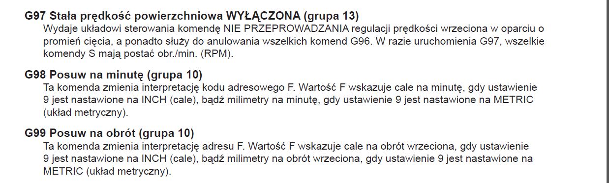

załączam narzędzie napędzane, obroty działają, posuw szybki G0 też, ale nie wiem jak załączyć posuw roboczy, GO1 nie działa.. zna ktoś może inny G-kod?? chodzi o Fanuca 0i..

Kolego sprubój przed ruchem wpisać kod G98

Do czcego sluzy G98??

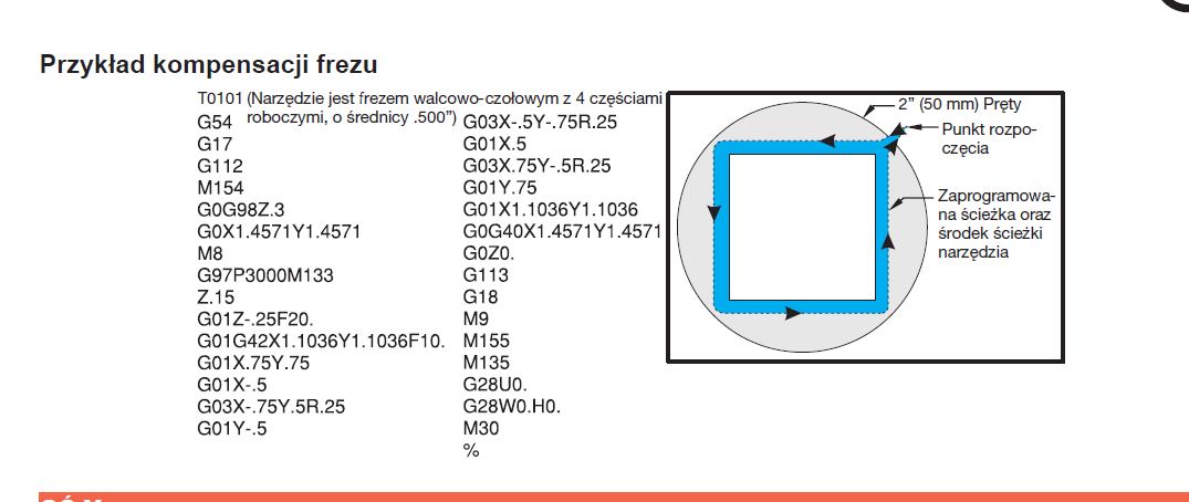

Post napisał: wawer » 15 lut 2013, 18:14
Kolego rc666 przeczytaj moj post wyzej i zalaczone foto
Moze nie bede musial odpowiadac na twoje pytanie

Post napisał: WZÓR » 15 lut 2013, 18:51
wawer pisze:Kolego rc666 przeczytaj moj post wyzej i zalaczone foto
Pozdr
Widocznie @rc666 nigdy nie obsługiwał (np.) Haas-a. :smile:

Post napisał: wawer » 15 lut 2013, 18:56
Jak wpisujesz G01 to nie zapomnij wpisac posow F czyli np.
G01 X0.00 Y0.00 F200
wawer!!
Tutaj jest mowa o tokarce.
własnie kolego a ty podałeś kod na frezarkę :wink:

Pytam dlatego bo ja mialem na fanuc do zmiany posuwu na obrot albo na minute G94 i G95.
