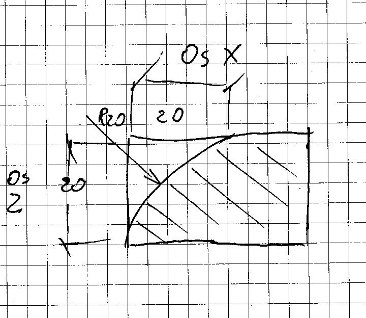

Witam Panów, na początku przeproszę bo to są moje początki w programowaniu ISO na frezarce.. Szef przywiózł robote, miała być prosta fazka, ale w ostatnim momencie klient zmienił fazkę na promień, promień ten można zrobić jedynie przy użyciu osi X i Z frezem kulowym "jeżdżąc" z dołu do góry i mamy problem z napisaniem programu w iso.. Napisaliśmy coś takiego
G0 G90 G54 Z250
T="frez 10"
m6
m3
f200 s350
x5 yo
z10
z-20 x0
g17 g02 z0 x-20 i-20 k-20
g0 z250
m30
Maszyna to DMG Eco 1035v
Proszę poprawcie ten jeden przejazd, maszyna wykazuje błąd w pogrubionej linijce w zaczepieniu promienia, ja później już dostosuje sobie program do moich potrzeb.. w załączniku narysowany jest poglądowy rysunek. Dziękuje z góry za pomoc.

Post napisał: bateryjka » 26 sty 2013, 10:34
Jeśli dobrze rozumuję to Z0 X20 to początek łuku a współrzędne środka to i,k więc jedna z tych współrzędnych też powinna być 0 (zero) odpowiadająca osi Z. Można też zamiast współrzędnych środka zapisać za pomocą promienia np. R20 (o ile to też ISO)

Post napisał: WZÓR » 26 sty 2013, 10:54
tbazyl pisze:.... Szef przywiózł robote, miała być prosta fazka, ale w ostatnim momencie klient zmienił fazkę na promień, promień ten można zrobić jedynie przy użyciu osi X i Z frezem kulowym "jeżdżąc" z dołu do góry i mamy problem z napisaniem programu w iso.. Napisaliśmy coś takiego
G0 G90 G54 Z250
T="frez 10"
m6
m3
f200 s350
x5 yo
z10
z-20 x0
g0 z250
m30
Nie tej płaszczyzny użyłeś kolego ... :smile:
Patrz ; mój przykład ze szkoły.
:arrow: http://zapodaj.net/1d304be88eec9.jpg.html
... ja później już dostosuje sobie program do moich potrzeb.. w załączniku narysowany jest poglądowy rysunek. Dziękuje z góry za pomoc.
.... z tym możesz mieć problem kolego.
Wrzuć dokładny rysunek (fragment jego) , a wygeneruję Tobie na ten promień program.
Sugeruję przed użyciem freza ø10.0 kula użyć innego do obróbki zgrubnej i w miarę możliwości zmianę kierunku obróbki z pionowej ;
:arrow: http://zapodaj.net/91594c4d4d705.jpg.html
na poziomą;
:arrow: http://zapodaj.net/89d7c09c6051e.jpg.html
