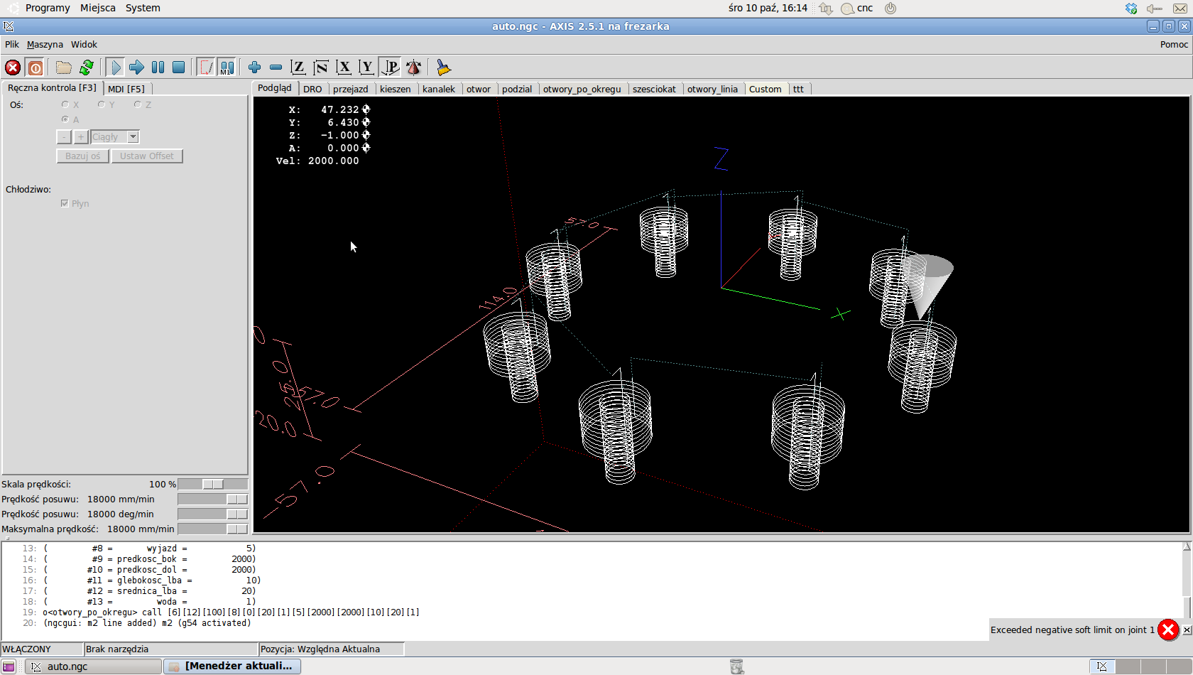

: 09 paź 2012, 20:44
autor: kamar
A tu masz otwory po okregu, dowolnym frezem, dowolnej średnicy, na dowolnym okregu z ewentualnym chowaniem łba sruby. Na machu nie pójdzie ale ciekawe jak z Hassem :)

: 10 paź 2012, 11:01
autor: hecza
kamar pisze:A tu masz otwory po okregu, dowolnym frezem, dowolnej średnicy, na dowolnym okregu z ewentualnym chowaniem łba sruby. Na machu nie pójdzie ale ciekawe jak z Hassem :)
Kod: Zaznacz cały
(  O T W O R Y  P O  O K R E G U )
U mnie na symulatorze LinuxCNC 2.5.1 wygląda na to, że frez pierwszą "rundę" pod otwór do chowania śruby robi w powietrzu na Z=1 i wpisana w tabelce głębokość jest zaniżona o (1 + skok).
Jeśli się to wie można sobie dodać, ale......
: 10 paź 2012, 12:42
autor: kamar
Możliwe. Wklejałem z domowego symulatora. W wolnej chwili zciągnę z maszyn.
[ Dodano: 2012-10-10, 16:19 ]
Sprawdziłem, działa dobrze, może masz z configami inaczej.
Przy takich parametrach :
