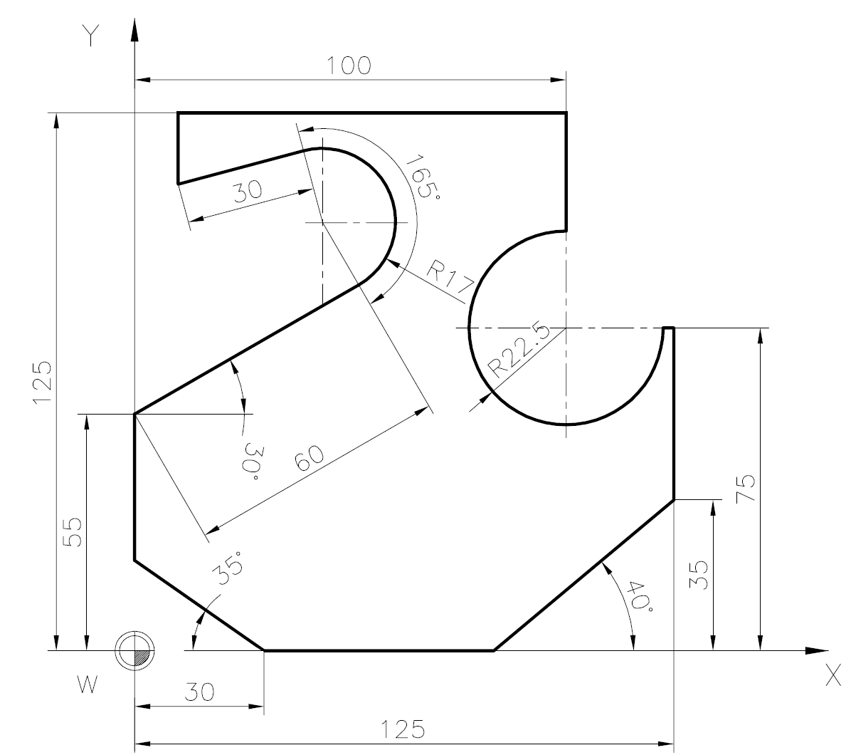

sterownik mitsubishi EZMotion-NC
Proszę o pomoc w napisaniu programu do załączonego rysunku, w przyjtym układzie współrzdnych przedmiotu (WKS) o pocztku w punkcie W.
Ruch rozpocząć od punktu (0,0) w kierunku zgodnym do ruchu wskazówek zegara.
Przyjąć głębokość obróbki Z=-5. Obróbk wykona frezem
palcowym o rednicy 16 mm. Prowadzący zajęcia proponował zaprogramować z użyciem współżędnych biegunowych
oto co mam:

djkkrzych pisze:...Proszę o pomoc w napisaniu programu do załączonego rysunku, w przyjtym układzie współrzdnych przedmiotu (WKS) o pocztku w punkcie W.
W takim wypadku G42 zmień na G41.
Odczytaj współrzędne czerwonych punktów (patrz; załącznik) i masz gotowy kontur.
.... gotowca na razie nie dostaniesz - popracuj troszkę nad tym. :razz:

djkkrzych
Posty: 5
Rejestracja: 23 kwie 2012, 22:54
Lokalizacja: Białystok
Post napisał: djkkrzych » 24 kwie 2012, 16:48
o to co napisałem
cncsimulator nie obsługuje współrzędnych biegunowych, może podpowiedz w jakim symulatorze mógłbym to sprawdzić, to metodą prób i błędów powoli doszedł bym do rozwiązania

Lokalizacja: Śląsk
Post napisał: Endrju76 » 24 kwie 2012, 21:29
Dla sterowania Sin840 może być tak
N5 G54 G90
N10 T1 D1 S1500 F250 M3 M8 M6
N12 G41
N15 G0 X0 Y0
N20 Z3
N25 G1 Z-5
N30 Y55
N35 G111 X0 Y55
N40 AP=30 RP=60
N45 G110 X-8.5 Y14.722
N50 CT AP=105 RP=17
N55 G110 X0 Y0
N60 G1 AP=195 RP=30
N65 Y125
N70 X100
N75 G111 X100 Y75
N80 AP=90 RP=22.5
N85 G3 J-20 AR=270
N90 G1 X125
N95 Y35
N100 G1 ANG=220 Y0
N105 X30
N110 ANG=145 X0
N115 G0 Z100
N117 G40
N120 G0 X300 Y300 Z200 M9 M5
N125 M30
Endrju

Post napisał: mateu5 » 25 kwie 2012, 20:32
Witam. Posiadam książkę z ktorej twoj profesor wzią to zadanie. poniżej rozwiazanie.
N5 G40 G54 G71 G90 G94
N15 G0 X0 Y0
N20 Z3
N25 G1 Z-5
N30 Y55
N35 G111 X0 Y55
N40 AP=30 RP=60
N50 CT AP=105 RP=17
N55 G110 X0 Y0
N60 G1 AP=195 RP=30
N65 Y125
N70 X100
N75 G111 X100 Y75
N80 AP=90 RP=22.5
N85 G3 J-20 AR=270
N90 G1 X125
N95 Y35
N100 ANG=220 Y0
N105 X30
N110 ANG=145 X0
N115 G0 Z100
N120 G53 T0 D0 G0 X300 Y300 Z200 M9 M5
N125 M30
jesli szukasz symulatora na ktorym mogl bys to przecwiczyc to polecam Nanjing Swansoft Cnc Simulator. Pozdrawiam

Post napisał: djkkrzych » 25 kwie 2012, 21:54
dzięki, endriu76 wrzucił już ten program, programowanie z użyciem współrzędnych biegunowych na sterowniku mitsubishi EzMotion-nc wygląda nieco inaczej.
Nie byłem na zajęciach jak była mowa o tym i nie za bardzo wiem o co w tym chodzi i myślałem że ktoś pomoże bo może wie jak.
