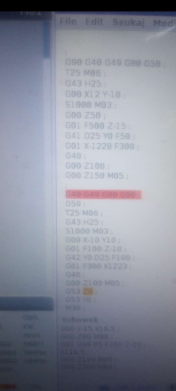

Co źle zrobiłem?
Sorry za jakość zdjęcia

Post napisał: WZÓR » 11 gru 2022, 14:13
Widzę Haas-a na pokładzie .:)
A co się dzieje , że pytasz?

No błąd wywala przy zmianie bazy - polecenie niedozwolone w kompensacji frezu.
Dodane 50 sekundy:
Zaznaczę że się uczę ogólnie programowania..

Jaką masz średnicę narzędzia? Może promień jest większy od 10 i masz za małe odsunięcie?

Zanim zaczniemy zgadywać zasugerujmy autorowi tematu wrzucić rysunek z zaznaczonymi bazami .
Będzie łatwiej to przeanalizować.

Narysowałem jak umiałem...
Chodzi o to że to jest stół na frezarce, a 20mm co zaznaczyłem to jest ten rowek i chciałem przefrezować boki tego co zaznaczyłem w rysunku . Jest to stół dorabiany i są takie zadry itp które przeszkadzają wsunąć mi śrubę. Używam frezu 16 . Chciałem zrobić to na dwie bazy. Już mniejsza o ten stół tylko nwm dlaczego to nie idzie na g41 mi poszło a na g42 nie . Mam nadzieję że wmiare zrozumiale to wytłumaczyłem . Pzdr

Jeżeli raz Ci działa a raz nie, to zapewne problem polega na tym, że nie wiesz co robisz.
Dowiedz się jak jest wykonywany pierwszy ruch po G41/G42 i jak jest wykonywany pierwszy ruch po G40, zamiast wklejać zamazane zdjęcia i jakieś bazgroły.

G41 jest zaprogramowane do krawędzi rowka prawidłowo (patrz: zielona strzałka).
G42 też jest ok , ale frez pojedzie nie po tej stronie krawędzi (patrz: czerwona strzałka).
Tak , że dziwię się , że nie poszło w G42 ..... , a powinno i to w pełnym materiale.
.... dlaczego nie poprawiasz krawędzi tego rowka na jednej bazie (G58) i na jednej kompensacji (G41) ?

Dzięki Wzór. Czyli zamiast G42 powinno być G41. A G42 nie poszło dlatego że to był początek stołu i poprostu frez nie mieścił się już.. Robię tak specjalnie , komplikuję sobię bo pamiętam że kiedyś przy zmianie bazy w programie i ( chyba używając wtedy tego narzędzia) co robiłem w poprzedniej bazie wystąpiły mi komplikację . Chyba chodziło o odwołania , lub napisałem
T25M06
G43H25
I poszło . I tu też moje pytanie czy przy zmianie bazy o czymś pamiętać ? Myślałem że tu też popełniam ten sam błąd . Ale rzeczywiście G41 chodzi. Pzdr

G42 też by poszło ( ale nie tam gdzie planowałeś) jakby nie był to koniec stołu ( przejazdu w osi X)
Zmień współrzędną X na X0. w bloku , który zakreśliłem , puść program wysoko nad stołem i się zdziwisz.
