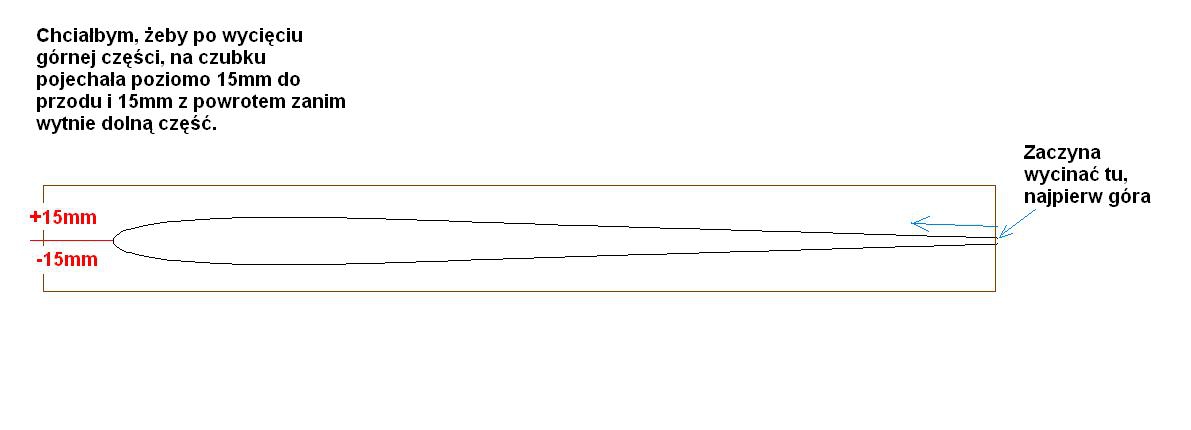

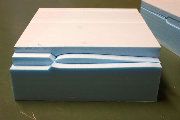

Robilem to z 8 lat temu na innym termoploterze który potrafil zrobic takie wycięcie w ksztalcie X na czubku profilu, i przez to przeciąć klocek na pól - to pomoglo wtedy.
Ale teraz mam inny program który tego nie potrafi. Po prostu wycina sam profil skrzydla za jednym razem i wydaje mi sie ze cieplo sie zbiera jak jest szpara do okoła profilu i pianka się topi. Wycinam bardzo powoli i na ledwo wystarczajacej temperaturze.
Chcialbym zmodyfikowac troche Gcode, zeby po wycięciu górnej części, na samym czubku pojechal poziomo 15mm do przodu i z powrotem i nie bardzo wiem jak to zrobić.
Albo jeszcze lepiej żeby kółko o średnicy 15mm wyciął.

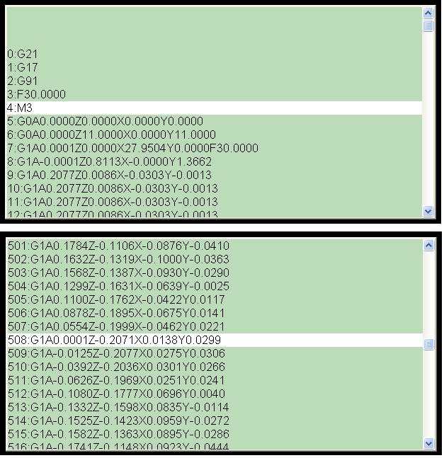

Linia 508 Gkodu to chyba jest czubek profilu, lub bardzo blisko, to nie takie wazne.
Moje pionowe osie to Z i Y i chcialbym zeby zostaly w tym miejscu gdzie sa a os A i X zeby pojechaly z prekoscia F30 15mm do przodu i z powrotem i zeby potem spód wycięły.
Tak jak ja bym to zrobil pewnie nie bedzie dobrze
Takie wycięcie X mój stary program potrafił zrobić.

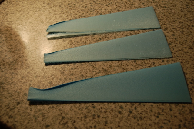

Roztopiona jedna strona

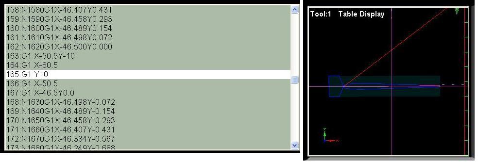

Już prawdopodobnie dałem sobie radę i narysowałem X przed czubkiem profilu.
Po przestudiowaniu 2D Gkodu na frezarkę.
Tylko że Mach nie pokazuje vizualizacji na 4 osie i nie widzę czy wyjdzie jak chciałem.
Nie wiem czy to za prostackie ale tak to wygląda. 5 linijek kodu dodałem na środku profilu skrzydła:
