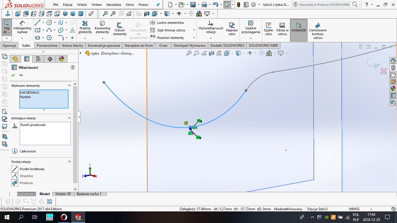

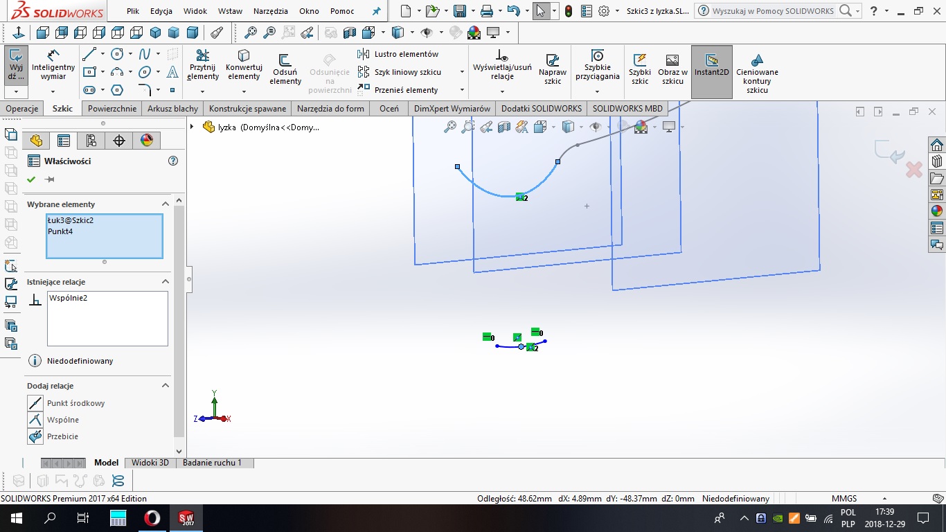

Robie sobie model łyżki w solidzie wg tego filmiku:
Mam problem z momentem od 11:06, mianowicie z przebiciem dwóch łuków
Robie wszystko tak jak na filmiku, jednak niestety przebicie nie wychodzi mi poprawnie tak jak na filmiku
W czym może być problem?

Re: model łyżki
Nie ma być relacji wspólnej tylko przebicie. Zaznaczasz utworzony punkt środkowy w jednym szkicu i łuk w drugim szkicu i dajesz przebicie. Wspólnej relacji ma tam nie być.
