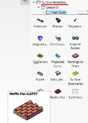

Rodacy, czy jesteście w stanie podsunąć pomysł jak zamodelować taką piankę: ?
Będę wdzięczny za pomoc : )

Rozwiń pytanie, o co ci chodzi z tym modelowaniem. Nie wiesz jak zrobić powierzchnię w cad? Może chcesz uzyskać efekt jak na zdjęciu na modelu? Trzeba użyć textury i renderować.

Nie wiem jak to ugryźć. Dwie prostopadle przecinające się powierzchnie nie dadzą tego efektu. Widać że w każdym kierunku jest płynne przejście między powierzchniami. Pianka była przykładem ponieważ element który muszę narysować, to nazwijmy to, "dwustronna pianka". Od góry i od dołu detal będzie miał takie wypustki. Dodatkowo będzie to wypraska więc wszędzie musi być taka sama grubość ścianki.

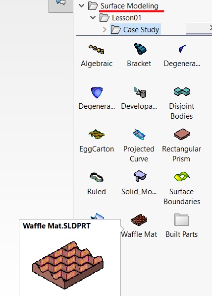

Pobierz sobie pliki szkoleniowe do surface modeling i tam jest taki przykład. Oczywiście można to wykonać na wiele innych sposobów, ale skoro jest gotowe rozwiązanie...

Pobrałem pliki.
Jutro będę sprawdzał czy uda mi się wykorzystać tę metodę w moim przypadku który niestety trochę się różni.
