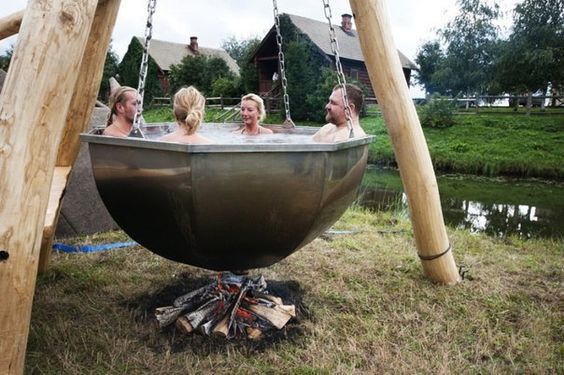

Witam Znajomy poprosił mnie żeby zrobić mu dxf blach do pospawania takiego kotla :Obrazek
Problem w tym, że gdy zrobiłem bryłe a potem skorupę to solid nie chce mi tego przerobić na konstrukcje blachy. Potrzebujemy dxfa do ciecia plazmowego. Czekam na podpowiedzi i jakieś rady bo siedzę pól dnia i nic nie wymyśliłem :(
Moja skorupa wyglada tak :

Wyciągnięciem po profilach dla blach. Narysuj powtarzalny fragment dowolną techniką i konwertuj do szkicu 2D lub 3D (do oddzielnych - muszą być dwa szkice w drzewku) krawędzie boczne. Następnie wspomnianym wyciągnięciem i szykiem kołowym.
Jeżeli interesuje Cię model - to zrobiłem na szybko w SW 2017 - pisz na [email protected]
