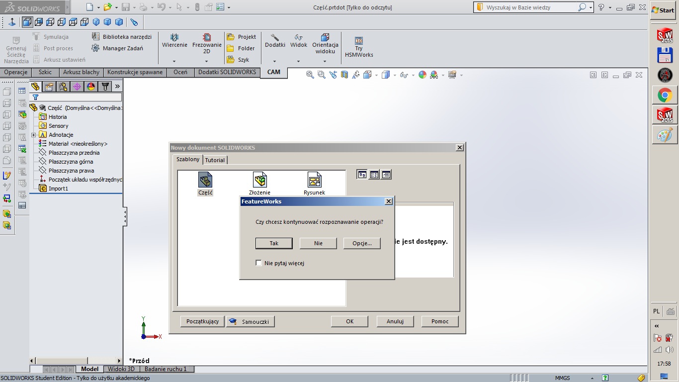

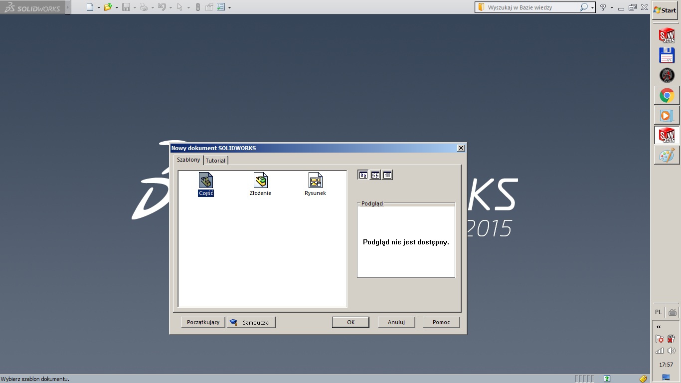

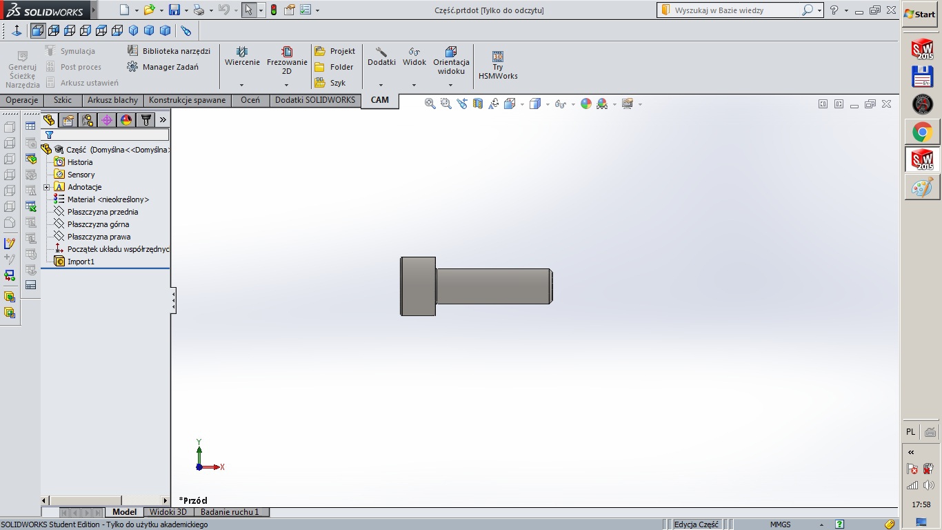

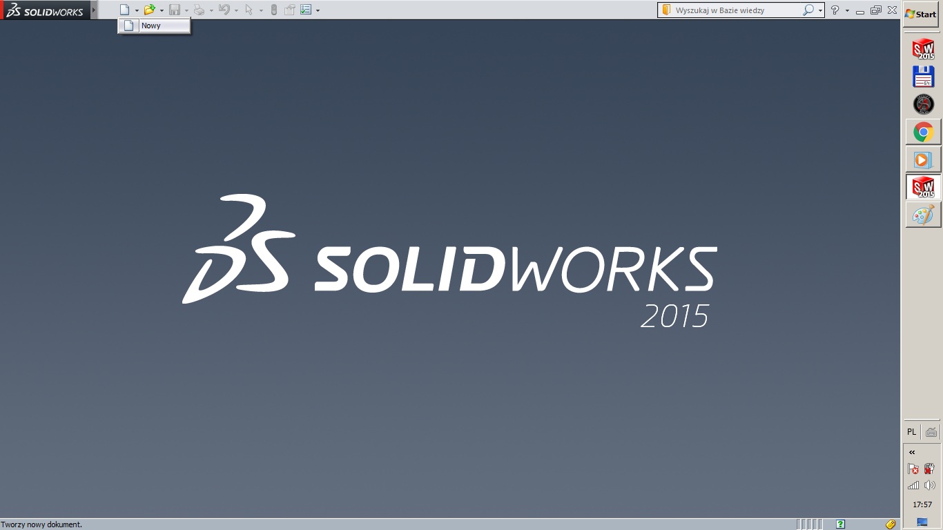

Witam, juz od kilku lat posługuje się solidowrksem, ale teraz mam problem z którym nie moge sobie poradzić, tym bardziej, że jest on naprawde bardzo dziwny.
ObrazekObrazekObrazekObrazek
myślę, że screeny pokazują o co chodzi, ale dodatkowo opiszę:
włączam solidworksa wybieram nową cześć i zamiast mieć puste miejsce do rysowania wyswietla mi sie się okienko rozpoznawania operacji, nie ważne co kliknę i tak pokazuje mi się jakaś śrubka. Problem ten zaczął się kiedy otworzyłem plik zapisany jako dxf w solidworksie. Wersja 2015 Studencka.

Widocznie przypisałeś sobie model jako szablon. Wejdź w folder C:\ProgramData\SOLIDWORKS\SOLIDWORKS 2016\templates i skasuj to. Mam nadzieję że to o to chodzi.

o to właśnie chodziło. Leci punkcik
