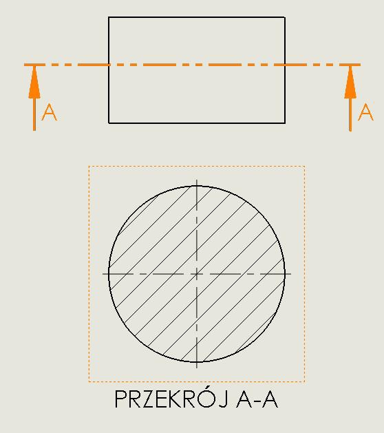

W jaki sposób mogę stworzyć taką linię?
W stylu linii da się zrobić z pogrubionymi końcówkami po wpisaniu:
"B,0.001,-1000", ale ja potrzebuję jeszcze kropki/krótkiej kreski i jeszcze jednej linii, tak jak na screenie.
Nie chcę korzystać ze szkicownika.

Post napisał: Pep4Guardiola » 21 maja 2016, 09:43
Chcę uzyskać taką linię przekroju jak na moim screenie (dorysowałem w paincie albo w szkicowniku solida). Udało mi się uzyskać linię z pogrubionymi końcówkami (patrz: pierwszy post), ale brakuje jeszcze kropki i kawałka linii.
