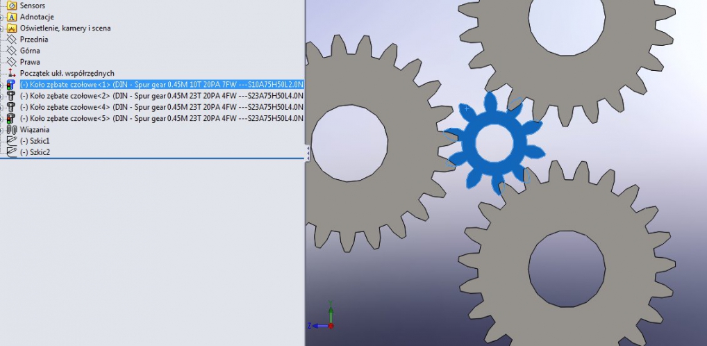

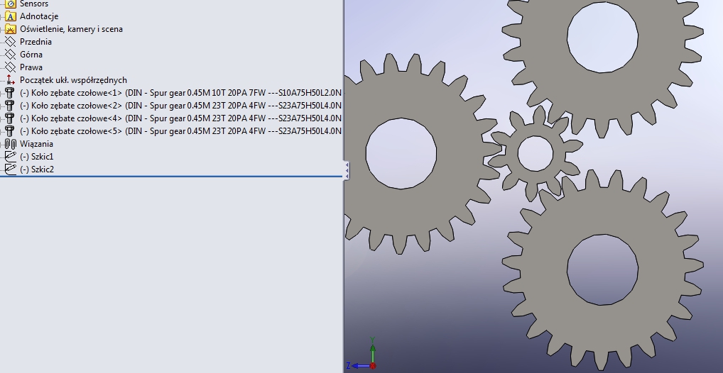

temat stary i ogólnie jest na youtube walczę z tym od jakiegoś czasu ale niestety nie mogę sobie z tym poradzić nie wiem czy to błąd programu czy mój.
Fotki błędu oraz wymiary kół poniżej. Pozdrawiam

Ale fotki jakiego błędu???

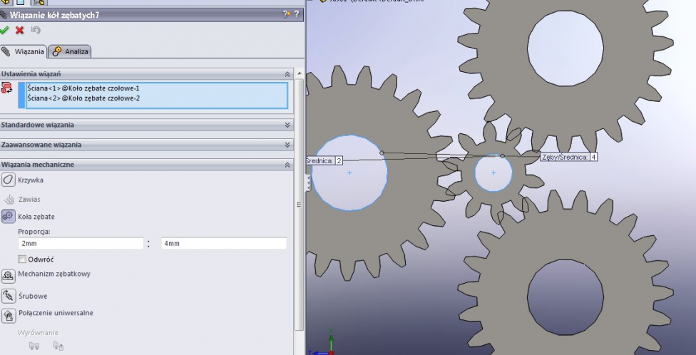

Ja tu widzę tylko nieodpowiednie wskazanie średnic celem ustalenia przełożenia. Od kiedy to wskazujesz otwór pod wałek? Dla kół trzeba wskazać średnicę podziałową albo inną krawędź, która definitywnie ustala przełożenie (np. zewn. krawędź cylindryczna) kół.

Oczywiście mój błąd średnica podziałowa wystarczy.
Dziękuję bardzo plusik dla Ciebie.
