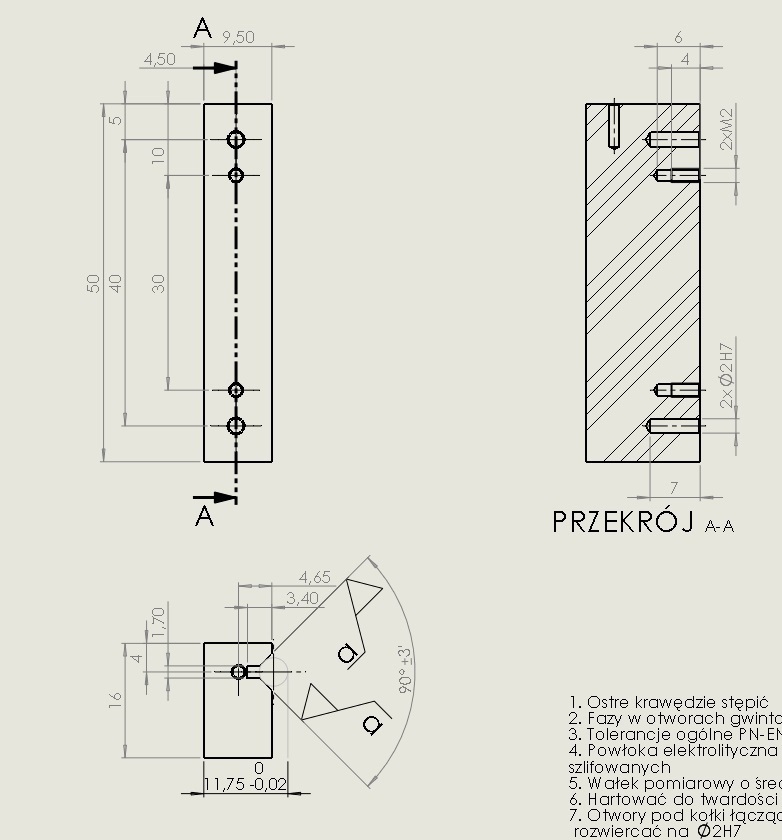

Jak na załączonym rysunku, w przekroju nie widać oznaczenia gwintu górnego otworu. Jakiś pomysł?

Gdybyś poszukał na forum, to byś wiedział, że do złożeń należy wstawić takie oznaczenie poleceniem elementy modelu.

Polecenie poleceniem, ale mając w przekroju 3 otwory gwintowane, dwa z nich mają zaznaczony gwint a jeden nie.
