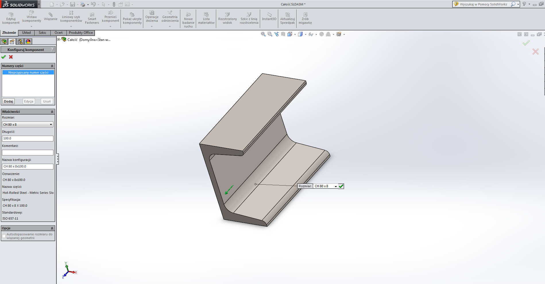

Jak zrobić abym mógł przy wyborze części, którą chcę wstawić do złożenia mógłbym podawać np: długość profila i to dowolną?
Chodzi mi także o to abym nie musiał modyfikować części i po wyjściu ze złożenia nie modyfikowało mi jej.
Potrzebne są mi różne długości a nie chcę dla każdej długości robić osobnej konfiguracji.

Możesz jaśniej opisać problem? Rozumiem, że części każda ma być inna - różniąca się długością? Ale jednocześnie nie w formie konfiguracji... No to użyj Toolboxa - są tam profile.tdx pisze:Witam
W ciemno zgaduje, że chodzi o coś co z punktu widzenia SW jest typową konstrukcją spawaną a Ty robisz każdy profil w oddzielnej części i pewnie jeszcze za pomocą wiązań to łączysz w złożeniu - powiem krótka - porażka.

Tak jak użytkownik bildder napisał.
Każda część różni się długością, jednakże nie chcę korzystać z Toolbox-a, ponieważ nie zawsze wszystko jest w Toolbox-ie, a potrzebuję zmienić wymiar elementu np: o 5mm i nie chcę robić nowej konfiguracji.
Więc ponawiam pytanie, ponieważ nie uzyskałem na nie odpowiedzi.
Jak zrobić abym mógł zmieniać jeden (albo kilka) wymiar w złożeniu np: długość elementu bez tworzenia nowych konfiguracji w części?

Tzn. chcesz zmienić część ale w złożeniu, a ta sama część w części ma być niezmieniona???
Ktoś czegoś nie rozumie, albo ja Ciebie, albo Ty idei pracy w SW.
Wrzuć obrazek, o czym w ogóle rozmawiamy, postaram się pomóc ale muszę rozumieć problematykę.

Tak.
Część jako część ma być niezmieniona.
Tylko w złożeniu ma mieć różne długości.
Przykładowo chciałbym to zrobić tak jak w Toolbox-ie tworzenie Ceownika.
Przeciągam go i podaje jaką ma mieć długość, po czym tworzy mi się Ceownik o odpowiedniej długości.
Chodzi mi o uzyskanie efektu takiego jak na zdjęciu:

Jedno pytanie, po co tak robić???
Do tworzenie podobnych konstrukcji służą: http://help.solidworks.com/2015/Polish/ ... 8cd109#Pg0
Jest to jedyna słuszna metoda. Robiąc to w złożeniu za pomocą wiązań tracisz możliwość wprowadzania szybkich zmian.
A odpowiadając na pytanie, jedynie pobierając profile z Toolbox'a można zmieniać długości części, przy czym i tak działa to na zasadzie konfiguracji albo tworzenia nowych partów we wskazanym folderze.

Nie chodzi mi o żadne późniejsze modyfikowanie projektu.
Chcę złożyć konstrukcję z gotowych elementów tak jak w LEGO abym wiedział z jakich części się składa i jaką mają długość.
Dokładnie mówiąc chcę zrobić sobie z profila konstrukcje do plotera laserowego.
Mam profil w odcinku 6m i chcę wiedzieć ile części muszę przyciąć na o jakiej długości abym nie marnował materiału.
Poza tym na studiach uczyli mnie też abym na zasadzie wiązań robił projekty i tak robię, poza tym mi to nie przeszkadza.
W razie jakiś problemów wszystko mi pokaże i zobaczę gdzie i jaki element może nie pasować.

ja do tego rodzaju operacji używam "konstrukcje spawane" zamiast wyciągania profilu z toolboxa.
Na koniec dostaniesz całą listę elementów do pocięcia wraz z kątami i długościami.
Jeśli chcesz zapisac to jako nowy element, ale bez wprowadzania zmian w złozeniu, to użyj
zapisz jako kopię, wtedy nie nadpisze Ci odniesień, ale nie wiem czy to jest rozwiązanie dla Ciebie.
