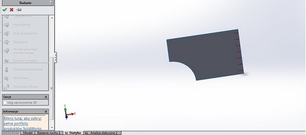

Hej muszę przeprowadzić badanie analizy statycznej, z tym że chciałabym to zrobić w 2D, a ta opcja jest nieaktywna :/ Mógłby mi ktoś wytłumaczyć jak to włączyć, bo jestem kompletnie zielona w temacie solida. W załączniku dałam printscreena.

Bo to działa w pakiecie Simulation professional. A co chcesz liczyć w uproszczeniu 2D? Zobacz sobie w pomocy do czego to służy, elementy cienkościenne najlepiej potraktować siatką skorupową (shell).
