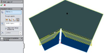

Po rozłożeniu widocznego na rysunku zagięcia krawędzi, powstaje błędna geometria rozłożonego modelu. Widać to również na rysunku.
W jaki sposób naprawić ten błąd?

Racja. Niejasno przedstawiłem sytuację. Poniższy rysunek powinien być już łatwiejsze do zrozumienia.
Chodzi mi o takie wykonanie zagięcie blachy i ewentualne przycięcie, żeby przy rozłożonym profilu element był prawidłowy (możliwy do "wypalenia"). Element się nie przenikał. Jak rozwiązać taki problem?
LINK DO RYSUNKU

Post napisał: bildder » 06 mar 2015, 17:11
No to można operacją odegnij rozłożyć model, wyciąć ten fragment i ponownie zgiąć lub wybrać zupełnie inną technikę.

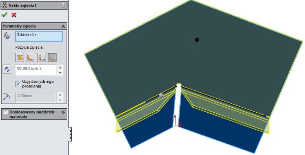

Post napisał: bildder » 07 mar 2015, 12:56
To zobacz:)
Wykonane szkicem odgięcia.

Post napisał: WarrioR » 07 mar 2015, 23:43
bildder, pytałem o rzeczywiste wykonanie detalu, bo SW wszystko przyjmie ;-)
Z takim przycięciem krawędzi to już lepiej, ale rysunek autora wskazywał na co innego i tym się zasugerowałem.
Ps. Na prasie da radę to zagiąć żeby po pierwszym gięciu ta krawędź nie przeszkadzała?
