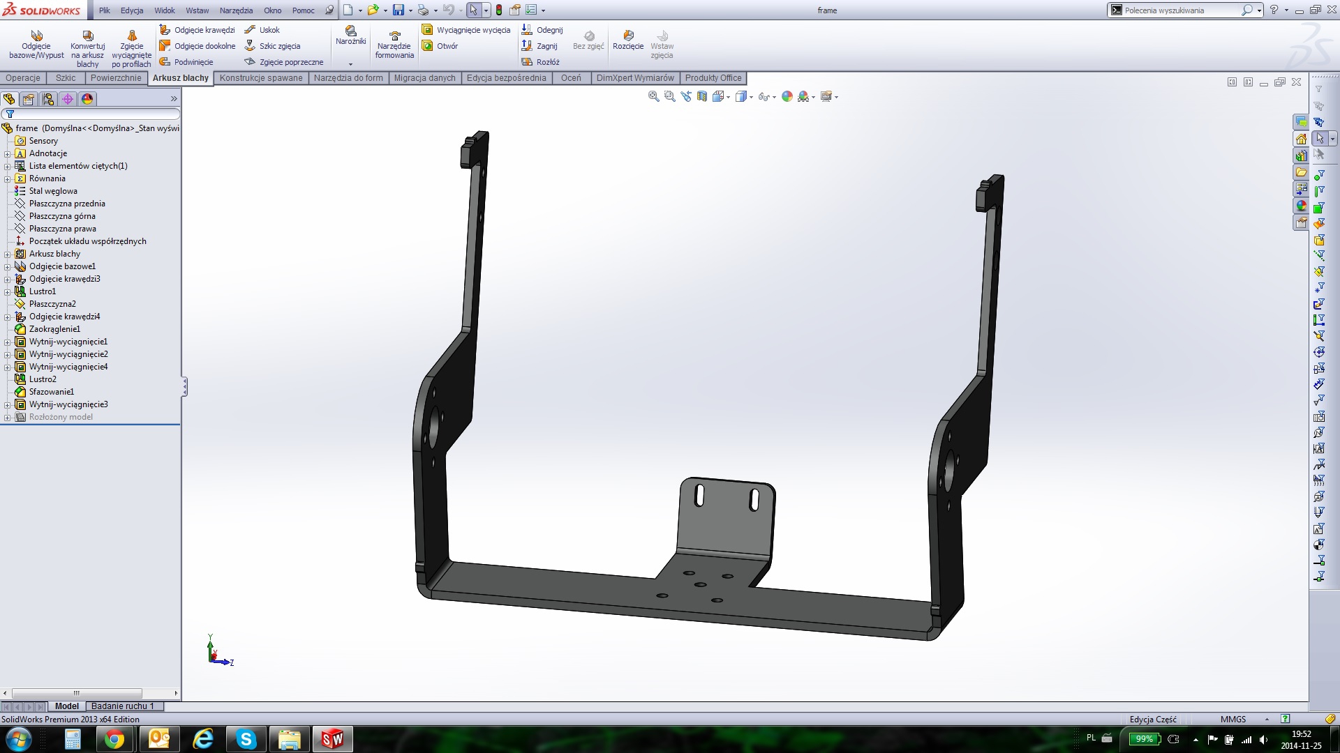

Napotkałem na problem, którego nie umiem rozwiązać.
Stworzyłem w sheetmetal'u pewną ramę (w załączniku). Model powstał z wyciągnięcia szkicu i odbiciu lustrem drugiej strony. Dopóki nie zmieniałem domyślnego współczynnika giecia k=0,5, rozkrój (rozwinięcie) było OK. Natomiast gdy zmieniłem k=0,5 na 0,3, po zrobieniu rozwinięcia płaskiego (opcją odegnij czy też rozłóż - próbowałem obydwie) otrzymuję nie symetryczne rozwinięcie. Dla strony gdzie był szkic i zagięcie jest OK natomiast dla strony gdzie było lutro program przyjmuje k0,5 i wychodzi o 2,5 mm za długie.
Proszę o pomoc, gdzie leży problem.

Sprawdź wartości współ. k w pierwszej operacji, która ustala wartości domyślne. Czyli edytujesz pierwszą operację w drzewie.
Zawsze też możesz odciąć połowę (tę nieodpowiednią) i odbić ją ponownie.
