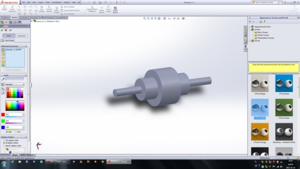

Dopiero zaczynam przygodę z SolidWorks i mam problem, w uczelni mamy wszystko ok i podczas budowy detalu mogę przełączac widok scen, w domu natomiast jaką kolwiek scenę nie wybiorę to mam jedynie widok "matowy", bez żadnych odbić lustrzanych z tla na detalu. Czy ktos wie gdzie to ustawic?

Da się to jakoś obejść czy tylko wymiana karty graficznej wchodzi w grę?

Niektóre karty da się przerobić np. Geforce na Quadro. Ale jest wiele negatywnych skutków w taką ingerencję. Poczytaj w necie.
Zastanawiam się, po co Ci do szczęścia ten tryb? Tego się normalnie nie używa tylko do prezentacji, no nie mów że pracujesz w trybie ciągłym z włączonym RealView.

Hm
Troche tu
http://www.nvidia.pl/object/solidworks- ... gn-pl.html
http://help.solidworks.com/2011/Polish/ ... aphics.htm
http://www.pswug.info/forum/14/Inne_tem ... _RealView/
W sumie nie wiadomo jaka kolega ma karte
Troche tu

Na upartego tryb nie jest mi potrzebny ale ladnie wyglada no i zastanawialem sie co robie zle, ze nie moge tego wyswietlic. Karta niestety najlepsza nie jest bo zintegrowana (komputer gotowiec Acer Aspire AX3910).
W planie i tak mam kupno laptopa, czy jest szansa, ze kupie jakiegos z karta RealView?

Tak sie jeszcze zastanawiam, bo nawet nie wiem czy i jakie moj komp ma wejscie na karte (nigdy go nie otwiralem), czy da sie do niego dokupic sama karte...

znalazlem, ze sie da:
ale obudowa zmasakrowana musze poszukac wiec jak najmniejszej karty, ktora uda sie jakos tam wcisnac aby nic nie ciac i aby dzialala. Komputer kupiony byl do internetu wiec nie skladalem nic specjalnego i w sumie tylko SolidWorksa teraz ma pociagnac.
