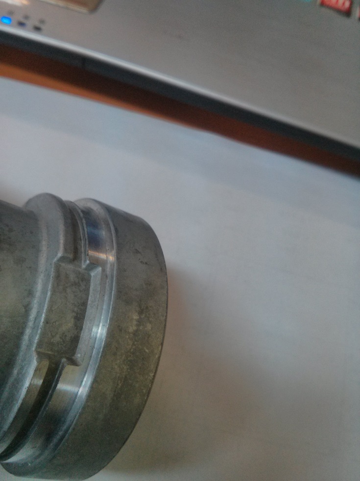

Witam wszystkich z racji mojego pierwszego wpisu na forum :)
Od tygodnia staram się pojąć zasady projektowania w programie Solidworks i zaciąłem się projektowaniu pewnego detalu.
Projektowanie detalu w 3D zacząłem od obrotu wokół linii środkowej przygotowanego wcześniej szkicu 2d płaszczyzny przekroju. I w zasadzie wszystko byłoby ok, gdyby nie fakt, że detal posiada pojedynczy rowek na ścianie zewnętrznej (link detalu w rzeczywistości)
Nie mam pojęcia jak dodać ten rowek do przygotowanego wcześniej szkicu. Nie mogę też w żaden sposób wstawić tego rowka wprost do modelu 3d.
Jedyne co przychodzi mi na myśl, to rozpoczęcie projektowania od nowa i stworzenie modelu 3d na zasadzie wyciągania walców.
Może ktoś podpowie mi inne rozwiązanie :) Z góry dziękuję za odpowiedź.

Oprócz wspomnianego rowka całość robisz przez obrót. Natomiast to wycięcie uzyskasz w oddzielnej operacji wyciągnięcia-wycięcia, szkic narysuj na jednej ze ścian lub płaszczyzn układu 3D.

Mam tylko jeden problem z pochyleniem długiej ściany rowka, ponieważ program nie może znaleść mi ściany planarnej. Macie może pomysł?

Szkic powinien być tak przygotowany, żeby zawierał to "pochylenie" - nie kombinuj na siłę...
A jeżeli już pochyleniem, to jako referencję zaznacz płaszczyznę.
