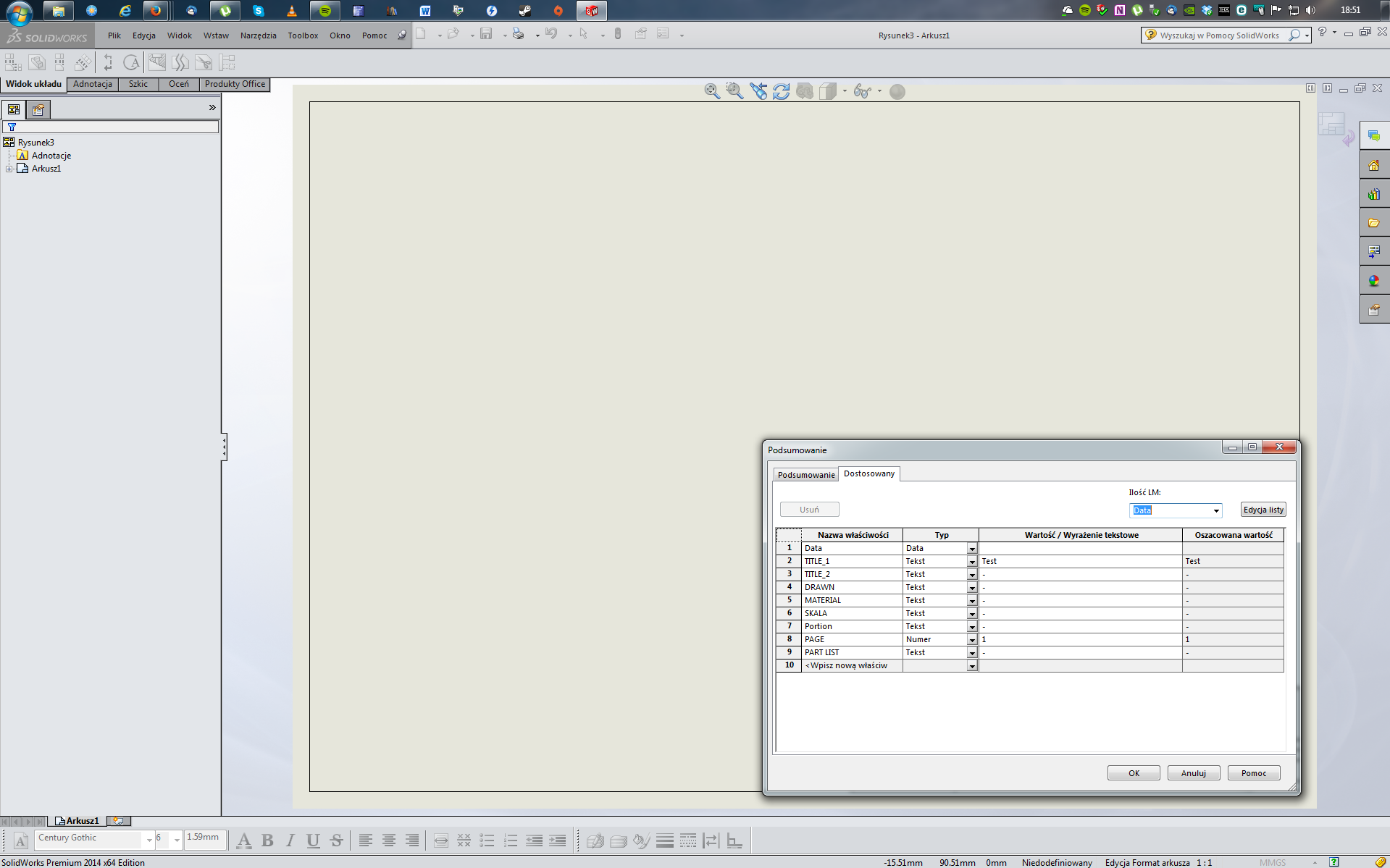

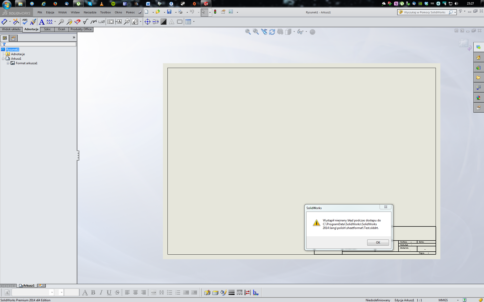

Format arkusza, mam utworzoną tabelkę rysunkową z właściwościami z logiem (tak musi być logo - wymóg firmy) i nie mogę zapisać formatu arkusza, bez loga zapisuje z logiem wyświetla mi błąd, i zapisuje plik 2 kb nienadający się do użytku - rozwiązałem ten problem poprzez utworzenie szablonu, niby ok, ale jak dodam kolejną stronę jest pusta bez ramki - wiem mogę skopiować pierwszy i będzie ramka, ale tu pojawia się problem z wypełnieniem ramki, a mianowicie. O ile wpisanie właściwości powoduje pojawienie się żądanych właściwości w ramce, o tyle już na drugiej stronie są własności identyczne jak na pierwszej - wiem jest skopiowana - rozwiązanie aktualne problemu to tworzenie osobnego pliku dla każdej strony.
Czy istnieje sposób by móc zmieniać właściwości osobne dla każdej strony bez tworzenia nowych plików rysunku - i jednoczesne zachowanie loga w ramce.

Błąd przedstawia się tak jak na screenie poniżej
Ten sam błąd na komputerze z Windows 7 i z Windows 8.1
Co do loga to plik *.png skalowany (za pomocą przeciągania) w SW do rozmiarów mieszczących się w tabelce rysunkowej
SW w wersji 2014 SP2, ale na SP0 było to samo

Moim zdaniem problem nie dotyczy SW tylko Win.
Proponuję skopiować pliki szablonów/formatów arkusza do innego katalogu i sprawdzić ponownie. Musi to działać, robiłem to wielokrotnie. Inna sprawa, że lepiej wygląda logo narysowane na krzywych, np. w formie bloku i wypełnienia - bo ładnie się skaluje.

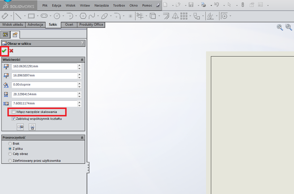

Problem rozwiązany - aż nie chce się wierzyć, że to było takie proste.
Może powyższe rozwiązanie problemu komuś się jeszcze przyda:
Wystarczy odznaczyć włącz narzędzie skalowania i problem znika :)
Niby teraz jest ok, ale pojawił się problem z właściwościami pliku, a mianowicie tak wyglądają właściwości pliku:
Te same pola występują w tabelce rysunkowej, jak dodam kolejną stronę i dodam format arkusza pierwsza strona ok, właściwości wpisane, dodaje drugą stronę wstawiam format arkusza pojawia się tabelka i te same wpisy co na stronie 1, zmienię właściwości, zmienia mi na każdej stronie, z początku myślałem że to wina kopiowania arkusza, ale jednak nie
