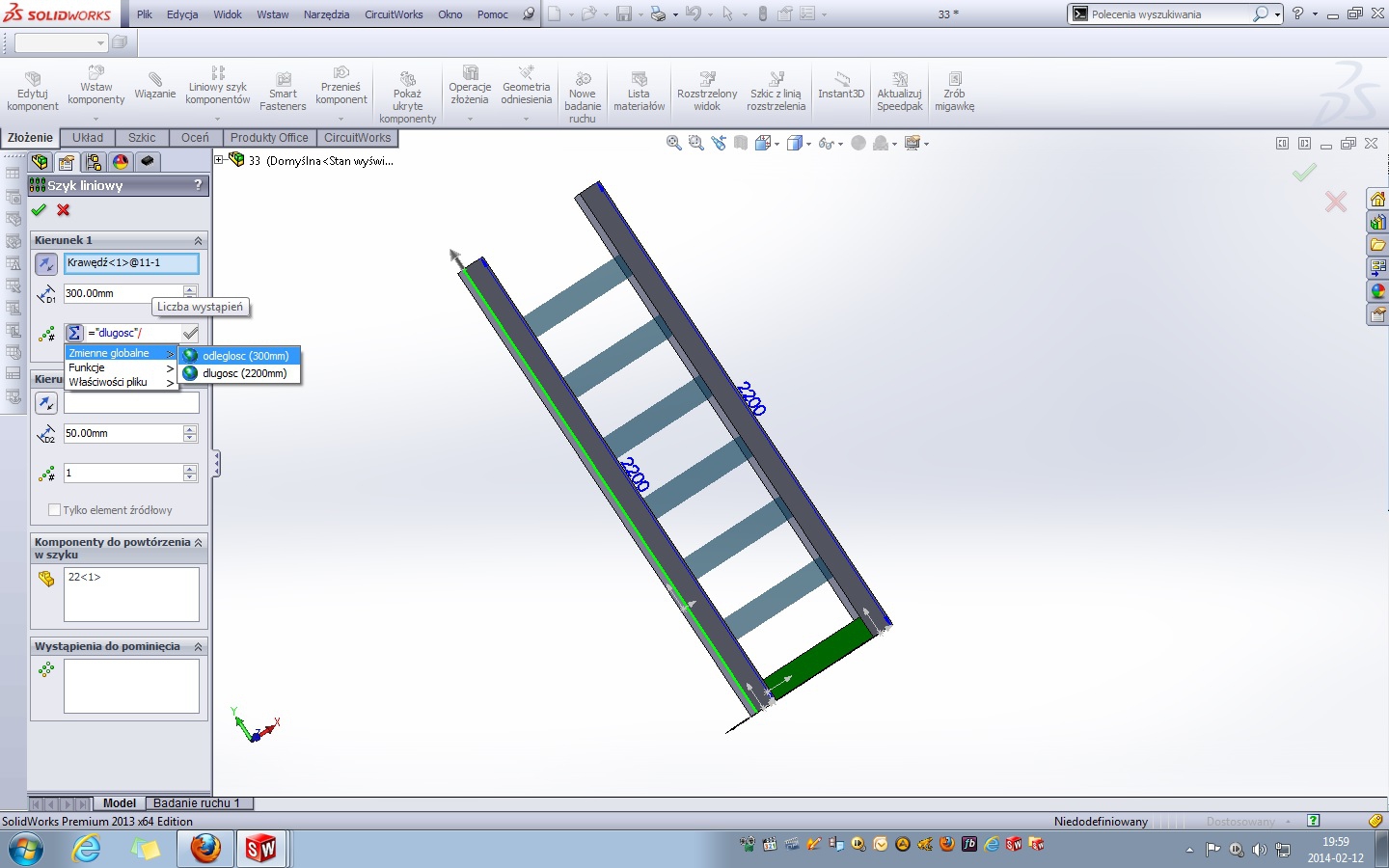

Witam, Staram się uzyskać jakieś rozwiązanie takiego problemu. Mamy taką przykładowo "drabinę" Jak sprawić, aby po zmianie wysokości automatycznie dorabiały się w niej stopnie w odległości o stałej wartość. Próbowałem w miejsce 'Liczba wystąpień" wprowadzić wynik równania "=wysokość drabiny : odstęp między stopniami", ale Solidworks nie przyjmuje niczego oprócz liczb, żadnych formuł.
Zadanie mam do zrealizowania w SW 2007. Jakieś pomysły?

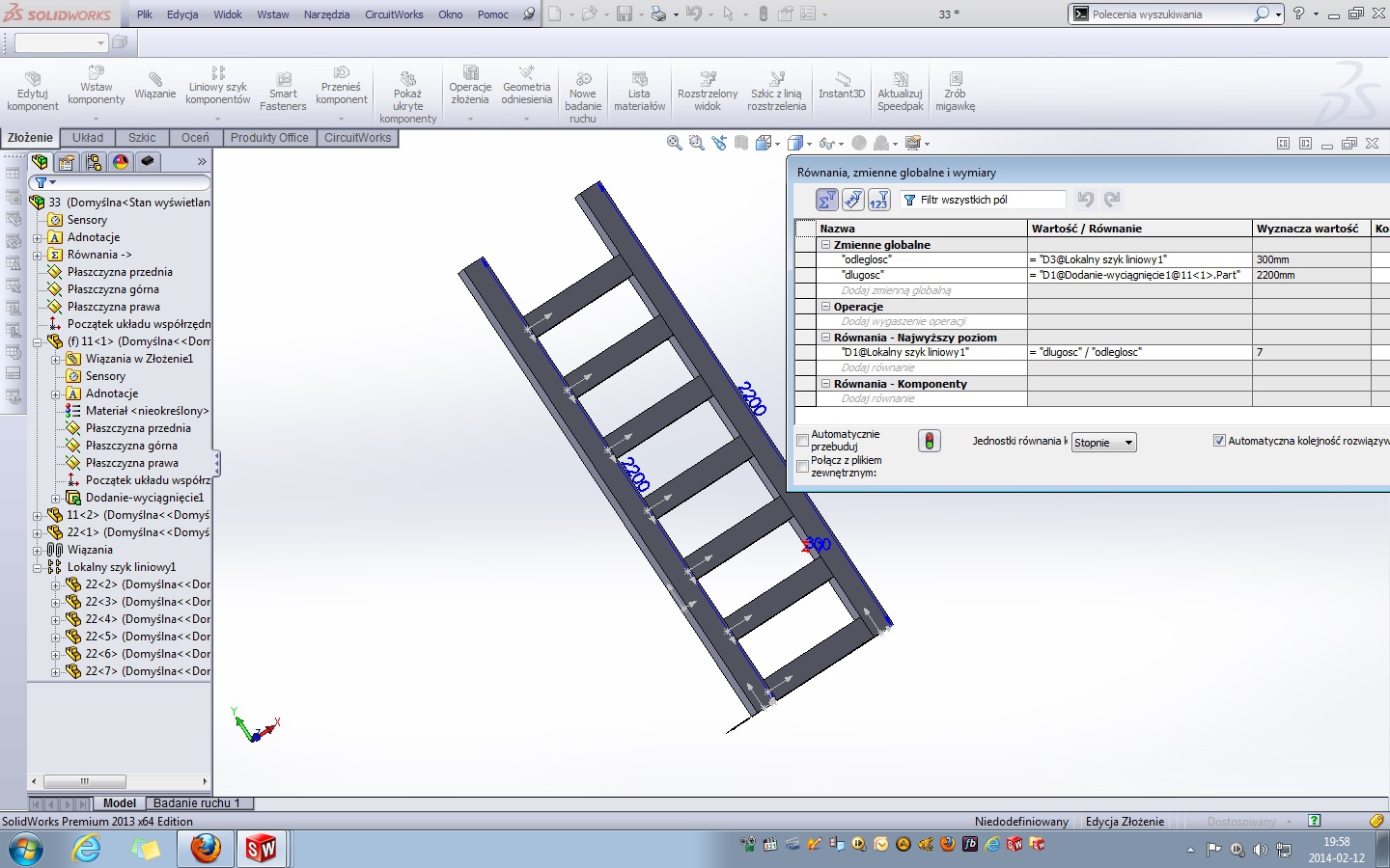

Nie pamiętam jak jest w SW 2007. Z tego co pamiętam była jakaś różnica przy wprowadzaniu równań między SW 2007 a SW 2013. Może mój pomysł coś Ci pomoże. W 2013 można np. stworzyć zmienne globalne "odstep"=<odstęp_w_szyku_liniowym> oraz "dlugosc"=<długość_drabiny>. Później wchodzisz do edycji Szkicu liniowego i w miejscu "liczba wystąpień" wpisujesz "="dlugosc"/"odstep".
Dodaję rysunki :) u mnie w 2013 działa. W 2007 też pewnie trzeba utworzyć zmienne globalne.

Dzięki za sugestię. Trochę nad tym pracowałem i doszedłem do tego co mówisz. Z tym że w SW 2007 to się inaczej nazywa. Też korzystałem z funkcji Równania,
