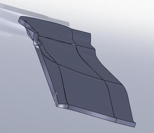

Mam problem z modelem powierzchniowym wykonanym przezemnie. Chodzi o to aby nadać modelowi grubość (do wew.) ok. 2.8mm.
Model składa się z kilku płaszczyzn i problemem wydają się być punkty styku płaszczyzn. W kilku miejscach program znalazł przerwy między płaszczyznami, jednak są zbyt małe aby je naprawić/zszyć. Mimo iż granica drugiej płaszczyzny wynika z tej samej linii 3D (szkic) lub krawędzi poprzedniej płaszczyzny (próbowałem na te dwa sposoby), cały czas powstaje przerwa.
Próbowałem wypełniać te luki, próbowałem diagnozować i naprawiać automatycznie nawet z importem w formacie IGS.
Nie wiem co więcej mogę zrobić aby poprawić te powierzchnie i umożliwić nadanie grubości. Stawiam pierwsze kroki w modelowaniu powierzchniowym, nie orientuję się czego jeszcze mogę spróbować. Uprzejmie proszę o porady, wskazówki.
Załączam część modelu w formacie IGS.
Z góry dziękuję!

Naprawić tą powierzchnie to nie jest problem
geometrii nie nadaje się do pogrubienia ale jeśli miało by się odpowiednią ilość czasu dało by rady
żeby modelować powierzchniowo swobodnie trzeba dużo doświadczenia
Tak jak wiozłem to na luzie to wyszło mi coś takiego dokończyć jeszcze 1 ścianę wypełnić ubytki i przyciąć i uzyskał byś swój efekt
