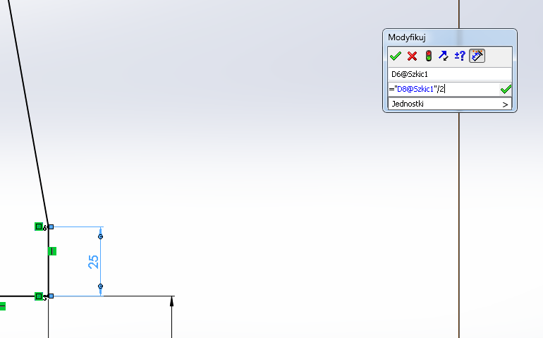

z SW mam do czynienia od niedawna i mam jedno pytanie (pewnie nie ostatnie).
Szukałem ale nie znalazłem odpowiedzi.
Wcześniej miałem do czynienia z Inventorem i podczas rysowania w szkicu np. prostokąta z otworem nadałem wymiar jednego boku (D1) a drugi zdefiniowałem (D1/2) a średnice otworu np. (D1/4).
Rezultat był taki iż zmieniłem rzeczywisty wymiar D1 to reszta wymiarów zmieniała się automatycznie w zależności od D1.
Czy w SW2012 można tak definiować szkice, jeśli tak to w jaki sposób.
Pozdrawiam.
synumk
Posty: 28
Rejestracja: 09 sty 2012, 13:37
Lokalizacja: rzeszów
Post napisał: synumk » 10 gru 2013, 07:32
Klikasz dwa razy na wymiar, otwiera się oko modyfikuj i tam możesz wpisywać zależności.
uzi29
Posty: 32
Rejestracja: 01 paź 2012, 20:34
Lokalizacja: Rybnik
Post napisał: uzi29 » 10 gru 2013, 15:04
Dokładnie o to mi chodziło.
Do tej pory robiłem prawie identycznie (na początku nie wstawiłem znaku "=").
Wielkie dzięki i +.
