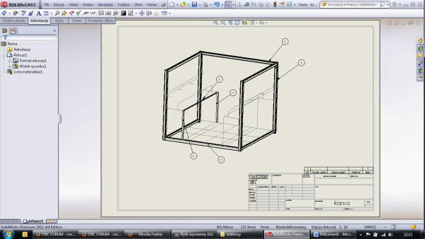

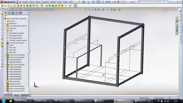

Też od niedawna pracuje w środowisku "połączenia spawane" i bardzo mi się podoba że można za pomocą szkicu 3d zrobić później całą konstrukcję. Jest tylko jeden problem później, którego nie udało mi się rozwiązać. Na podstawie stworzonego pliku konstrukcji chciałbym utworzyć rysunek, no i tutaj mam problem bo chciałbym żeby to było złożenie tzn z odnośnikami jakie profile zostały użyte a odnośnik rozpoznaje mi to jako jeden plik.
Czy można to jakoś rozbić żeby na odnośniku pokazywał mi oddzielnie każdy profil ?

Konstrukcje spawane są z definicji częściami wieloobiektowymi - taka uproszczona forma złożenia. Po zaktualizowaniu listy elementów ciętych normalnie można zrobić rysunek i wstawić listę (nie bom) tylko elementów ciętych, odnośniki etc.
Mniej więcej tak:
Może to>>> Cię zainteresuje - wszystko tam jest opisane.
A jak nie, to jest dobry help w programie i mnóstwo informacji w necie.

tutaj jest zdjęcie pliku stworzonego ze szkicu 3d. Użyte są profile kwadratowe i kątowniki różne rodzaje. Plik jest zapisany jako .part
a tutaj jest plik z dokumentacji gdzie chciałem zrobić złożenie i jak widać każda część widziana jest jako ta sama część.

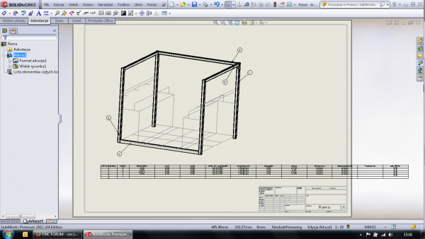

Z konstrukcji spawanej nie tworzy się zasadniczo złożenia. Przed utworzeniem rysunku trzeba zaktualizować listę, następnie w rysunku wstawia się listę elementów ciętych zamiast listę materiałów.
pewnie lista nie jest zaktualizowana...

Post napisał: lotnik11 » 07 gru 2013, 13:18
dzięki wielkie. Tej funkcji jeszcze nie znałem
tak wygląda ten sam rysunek po zastosowaniu tej funkcji
