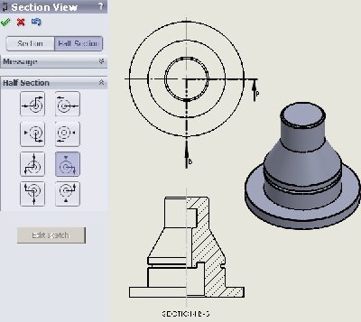

Witam, wie ktoś jak w tej wersji zrobić coś takiego np. dla tulei. W poprzednich wersjach było to łatwe i jest wiele poradników. Ale w 2013/2014 moim zdaniem funkcje robienia przekroju Panowie z SW przekombinowali :neutral: Od razu mówię, że tutaj nie zrobi tego jak w poprzednich wersjach.
Pozdrawiam.

To może kliknij ? i się dowiesz, że robi się to o wiele łatwiej, niż dotychczas.
Podpowiedź - patrz u góry na dodatkową zakładkę we właściwościach przekroju.

Taaa, jakby to działało... chodzi Ci o opcję półprzekrój obok opcji przekrój? Próbowałem 30min uzyskać coś jak jest np, tutaj. link
Ta opcja nie jest intuicyjna nie tylko dla mnie, znam kilka osób które mają ten sam problem.
To w takim razie jak te strzałki umieścić jeśli mam taką samą tuleje?

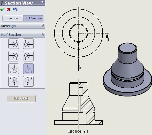

Przykład poniżej.

Faktycznie, zwracam honor, jednak banalne. :oops:
