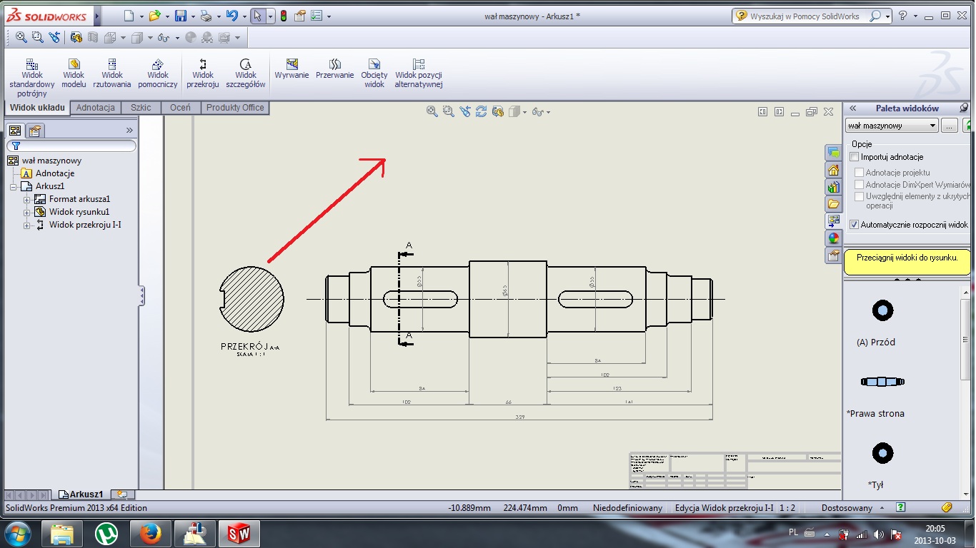

inek
Posty: 24
Rejestracja: 02 paź 2013, 23:40
Post napisał: inek » 03 paź 2013, 20:12
Stworzyć kład w miejscu wpustu, czyli rzut tylko krawędzi przeciętych nad widok główny wału. Jedyne opcje jakie widziałem to rzut tego elementu ale utworzony z boku widoku głównego. I za cholerę nie da się tego przestawić. (Chcę utworzyć widok (kład) w miejscu czerwonej strzałki)

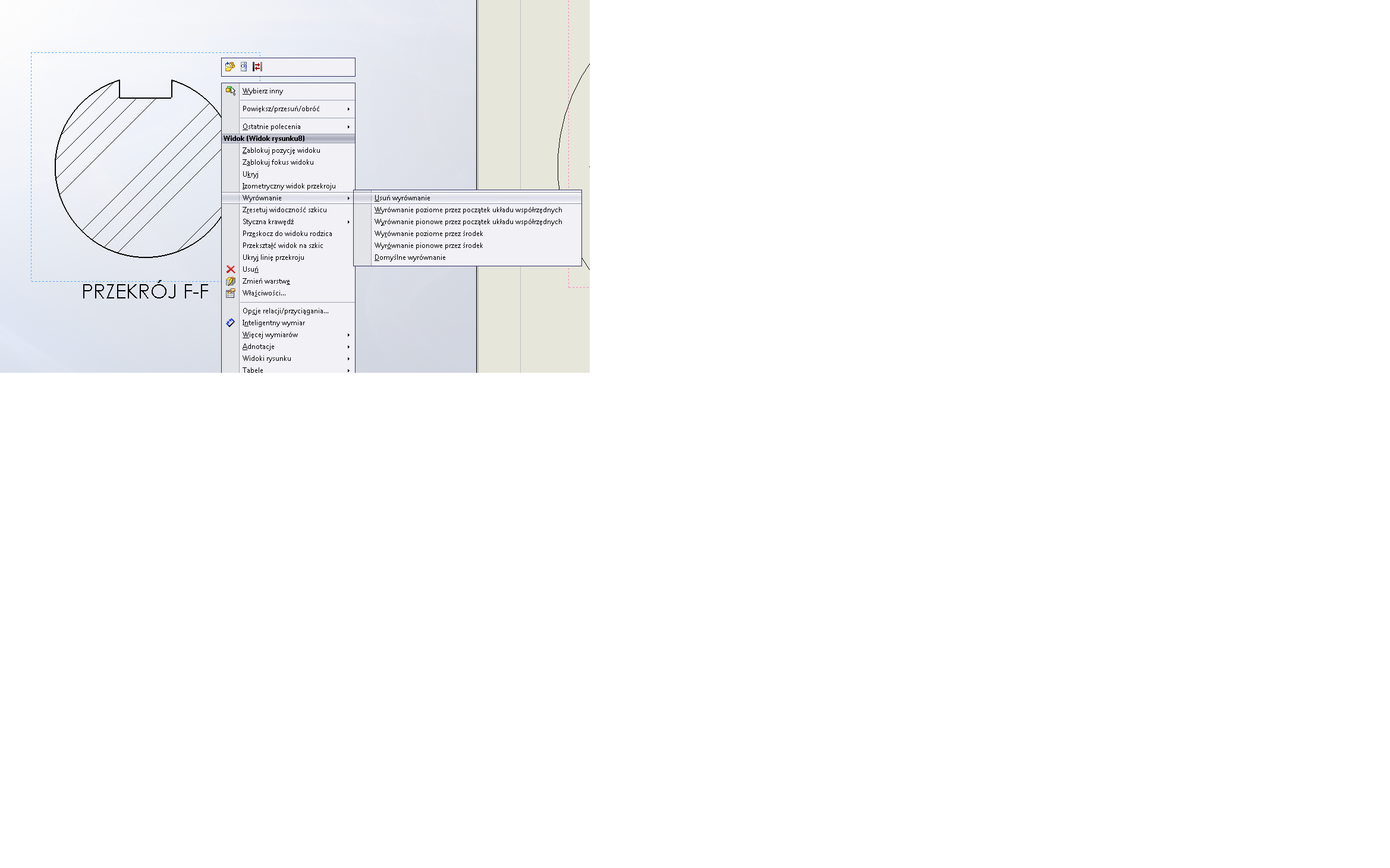

synumk
Posty: 28
Rejestracja: 09 sty 2012, 13:37
Lokalizacja: rzeszów
Post napisał: synumk » 04 paź 2013, 07:51
Klikasz na widok przekroju, prawy przycisk myszy wybierasz wyrównanie i usuń wyrównanie.
