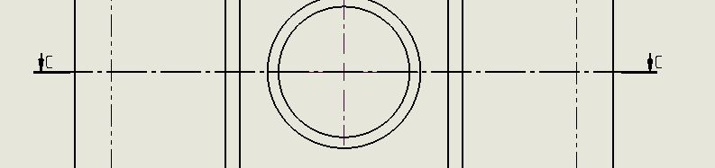

Mam niemały problem, kiedy chcę zrobić przekrój modelu na rysunku. O ile z przekrojem jest wszystko w porządku to oznaczenie płaszczyzny przekroju koliduje z tym który znam z Dobrzańskiego i który stosuje się w Polsce. Chodzi mi o zmianę pozycji strzałki, tak żeby była nad a nie pod linią płaszczyzny przekroju. Siedzę i kombinuję już druga godzinę wertując międzyczasie google, ale moje działania spełzają na niczym. Proszę o pomoc. W załączeniu domyślny wygląd strzałki.
[ Dodano: 2013-03-30, 10:42 ]
Jest tez możliwość wyboru alternatywnego rysowania tej linii ale z kolei przeszkadza mi to że ta przerywana linia ciągnie się przez cały model. Na uczelni to niestety nie przejdzie. Ma ktoś jakies pomysły ? Próbowałem zmieniać styl linii i tworzyć swoje ale to też nie zdało egzaminu .

Krystiacz pisze:... Chodzi mi o zmianę pozycji strzałki, tak żeby była nad a nie pod linią płaszczyzny przekroju. ....
To sobie zmień kierunek przekroju .... :smile:
http://zapodaj.net/44d295379e424.jpg.html
http://zapodaj.net/5ba2762d037dc.jpg.html
W Solid Works bez tych linii nie wykonasz przekroju ..... :roll:
http://zapodaj.net/caed48fed558b.jpg.html
Poczytaj tutaj;
http://help.solidworks.com/2012/Polish/ ... n_view.htm

Post napisał: blue_17 » 04 kwie 2013, 02:29
I potem naciśnij jeszcze ctr+q lub ikonkę świateł drogowych aby zaktualizowało rysunek jeśli by ci się pojawiło takie zakreskowane czerwone pole na rysunku.
Można też odwrócić kierunek klikając po prostu na strzałkę na rysunku.
