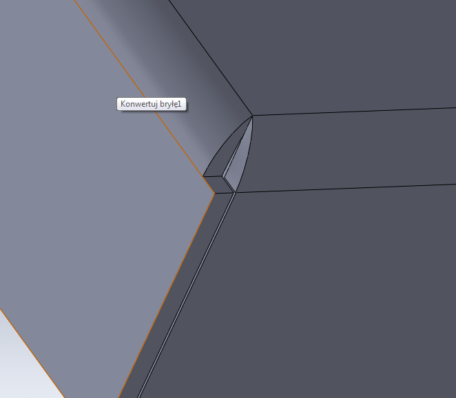

arkusz blachy - podcięcia
bildder
Posty: 1125
Lokalizacja: W-wa
Post napisał: bildder » 10 sty 2013, 21:40
Ja tam nie widze bledu.
Nie mozna odgiac zgiecia (czyli kawalka tej zaokraglanej krawedzi).
Moze w realu da sie to wykonac ale w modelu nie bardzo. Chyba, ze nie o to chodzi?
Paweł Kęska
CSWE | CSWI | CSWP
solid-szkolenia.pl
solid-blog.pl
solid-podreczniki.pl
numerek
Posty: 1555
Rejestracja: 01 wrz 2005, 00:23
Lokalizacja: trójmiasto
Post napisał: numerek » 10 sty 2013, 22:03
no w zasadzie to jest logiczne że nie można odgiąć ale... powstała szczelina jest zbyt duża -jak ją zmniejszyć ?
w tej chwili robię mniejszą szczelinę edytując szkic zgięcia - powstaje co prawda błąd ale lepiej zeszlifować koniuszek jak spawać taką wielką szczelinę ... :)
bo zobacz jak konwertujemy bryłę na arkusz blachy jest okienko do zdefiniowania szczeliny i zdefiniowania narożnika i pięknie się ustawia tak że gięcie zarówno w solidzie jak i w realu wychodzi cudnie
a jak się zaczyna na arkuszu jest ograniczenie ... dlaczego ?
