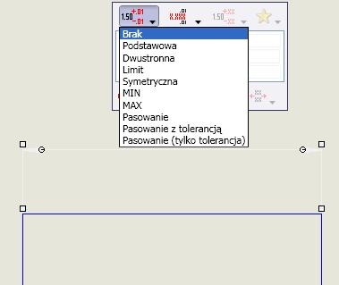

jak wstawić dwie różne wartości odchyłki o tym samym znaku?

np. tak fi 90H +0.03 +0.05

Nie wiem jakiej wersji używasz ale w starszej klikasz na wymiar i po lewej masz ustawienia ilość miejsc i zapis tolerancji jak dobrze pamiętam
w nowszej wersji jest to uproszczone bierzesz wymiar rysujesz wymiar i klikasz w narysowany wymiar pokaże ci się półprzeźroczyste okienko gdzie ustalisz sobie formę zapisu jaka Ci pasuje.
Dodatkowo te same opcje masz po lewej stronie co w tym małym okienku
