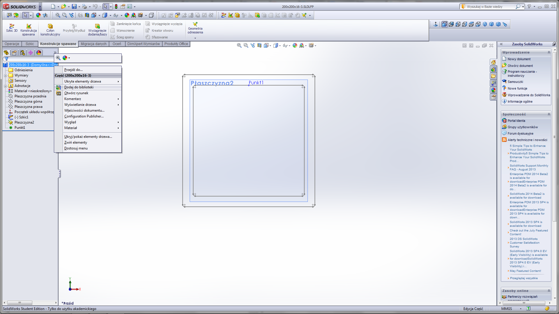

Ogólnie to trzeba zaznaczyć opcję "Dodaj do biblioteki" (FeatureManager->PPM na nazwę części):
Dodatkowo, wzorując się na elementach z biblioteki standardowej, rysuję profile jako szkic 3D oraz dodaję dodatkową płaszczyznę szkicu + punkt na tej płaszczyźnie i wszystko ładnie działa.
