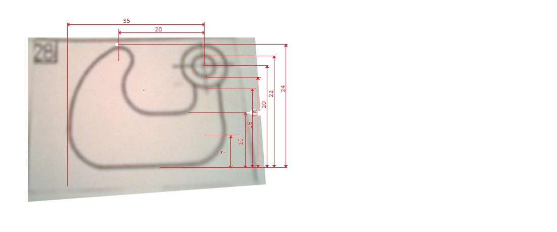

Model - Import (w załączniku).
:arrow: https://www.cnc.info.pl/topics108/rysun ... htm#248811
Mam problem z wymiarowaniem rysunku ...... co jest grane?
Mariusz.
Pomagam w:
HAAS - frezarki, tokarki
tomolc
Posty: 704
Lokalizacja: Mazowieckie
Post napisał: tomolc » 27 lut 2012, 12:49
Też nie mogę zwymiarować
W ogóle to nie są krzywe tylko splajn.Taki import często się zdarza z Corel do DXF
Nie mogę rozbić i zmierzyć długości krzywych
Dopiero po oblaniu detalu polilinią i rozbiciu jej udało się pomierzyć :wink:

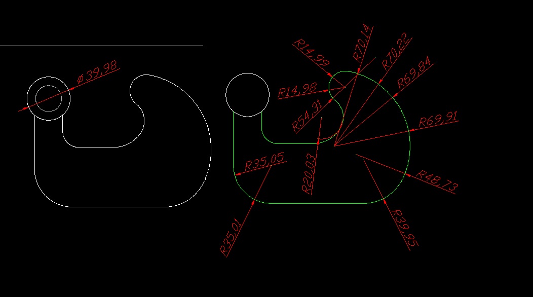

Dzięki za odpowiedź ..... ale nie może być.
Wykonałem szkic (patrz ; załącznik DWG) , który jak widać na foto idzie pomierzyć .
:arrow: https://www.cnc.info.pl/topics108/rysun ... t34525.htm
Następnie wyciągnąłem powierzchnie , model zapisałem w formacie IGS i otworzyłem w Solid Works ..... dalej już wiesz w czym mam problem.
Pozdr

Spalin jest jaki jest każdy widzi :) a na poważnie nie da się wymiarować spalnu w dowolnym punkcie tylko w węzłach, do przetestowania zrobiłem spalj i zapuściłem żeby solid sam sobie go z wymiarował :) zdefiniowałem całkowicie szkic
