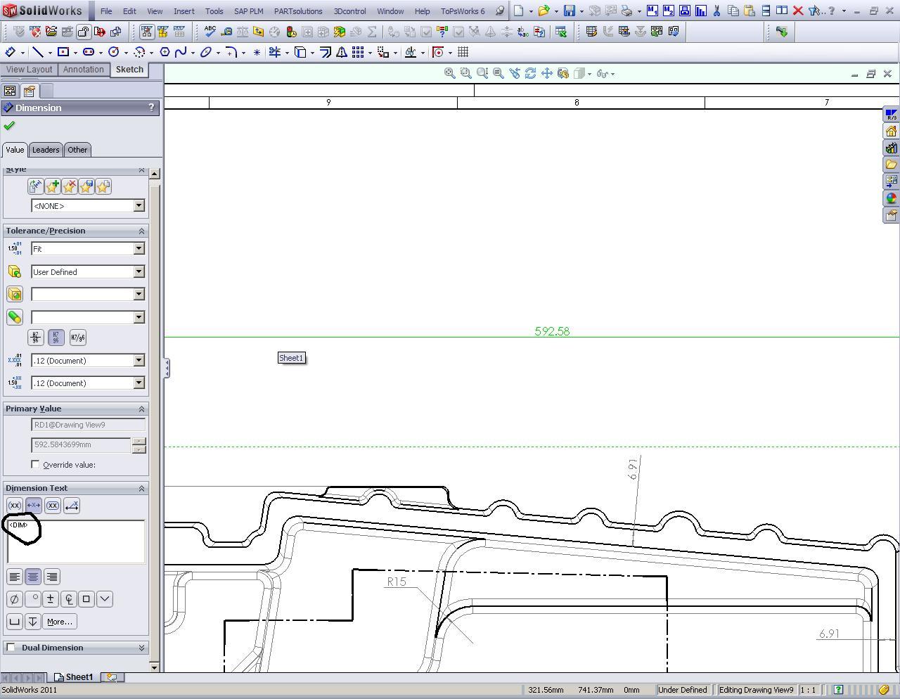

Koledzy mozna w SolidWorksie 2008 wymiarować w sposób podobny jak w AutoCadzie? Chodzi mi o to że wymiar rzeczywisty który jest np 200mm opisać jako 300mm bez zmiany jego prawdziwej wielkości?

po prostu stworzyłem pewien rysunek nie patrząc na wymiary, miał być próbny a skończyłem go a wymiary musze mieć określone.
Jak to zrobić żeby je podmienić?
rc666
Posty: 1336
Post napisał: rc666 » 21 lis 2011, 13:34
To proste. Kliknij na wymiar ktory chcesz zminic. Dalej po lewj stronie otworzy ci sie property menadzer, to jest tam gdzzie wpisuje sie tolerancje itd. Na dole tego masz "Dimansion Text" nie wiem jak to po polsku jest bo ja pracuje na wersji po angilesku. Nastepnie tam bedzie cos takiego <DIM>. Skasuj to i wpisz wymiar ktory chcesz. Aha, przed tym SW pokaze komunikat o tym ze zmieniasz wymiar. Zaakceptuj to. Zobacz w zalaczonym obrazku co zmienic

Post napisał: kyjo » 21 lis 2011, 13:49
No faktycznie, widze że banalna sprawa.
Dziękuje :mrgreen:

Można jeszcze inaczej :
Tam troszkę wyżej na screenie kolegi jest "zastąp wartość"
Zaznaczasz to - pojawia Ci się dodatkowe pole w które wpisujesz wartość i już.
Wygodniejsze jest to bo potem bardzo szybko wracasz do wartości poprzedniej.
