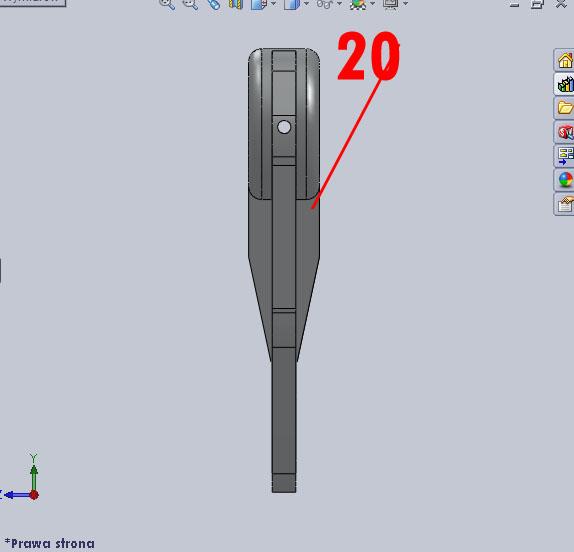

Witam, jestem totalnym samoukiem w Solidworksie, i to genialne narzędzie zaskakuje mnie coraz bardziej. Prowadząc zakład tuningowy udało się wykonać parę ciekawych i prostych detali. Teraz kolej na mocowanie zwrotnicy do Audi WRC. Niestety - sam element udało się zrobić bez problemu w oprogramowaniu... niestety nie umiem przegiąć bryły o 20 stopni... żeby kąt zwrotnicy był zachowany... czy ktoś mógł by mi w tym pomóc?
Tak to wygląda:

Chyba mamy za mało informacji by pomóc? W jaki sposób kąt zwrotnicy miałby się zmienić po przegięciu tej bryły? możesz dokładnie pokazać gdzie ma przebiegać gięcie i który kąt miałby zostać zachowany?

Częściowo się udało. 20 stopni kąt odgięcia od płaszczyzny zamocowania.Obrazek

Dlaczego częściowo - już w zasadzie wszystko masz zrobione - teraz wystarczy wyciąć otwory mocujące i po krzyku :)

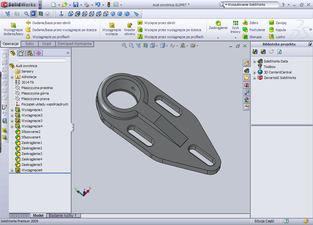

Z ciekawości jaką operacją to zostało zrobione bo szczerze inaczej bym podszedł do tego problemu :)

Zapewne zwykłymi wyciągnięciami tylko, że w kilku operacjach - widać po drzewie...zastanawiam się tylko dlaczego tyle sfazowań i zaokrągleń? ja widzę dwa rodzaje sfazowań i maks. 4 różne promienie na modelu...a na drzewie...hmm...musi się kolega nauczyć zmniejszać ilość operacji - ma to wpływ na przebudowę modelu i ewentualnych złożeń. Kolejna sprawa - niedodefiniowane szkice (każdy może podejść, szarpnąć za krawędź/ścianę i..."po ptakach":)). Poza tym to kolejna wada wpływająca na szybkość przebudowy i odświeżania. No i....dlaczego cienka ścianka w pierwszej operacji? czyżby model pusty w środku?:)

Tak chyba pusty w środku ;) dziękuje za słuszne uwagi, pozbyłem się sfazowań i poprawiłem parę błędów, tu wersja jeszcze przed poprawkami:
