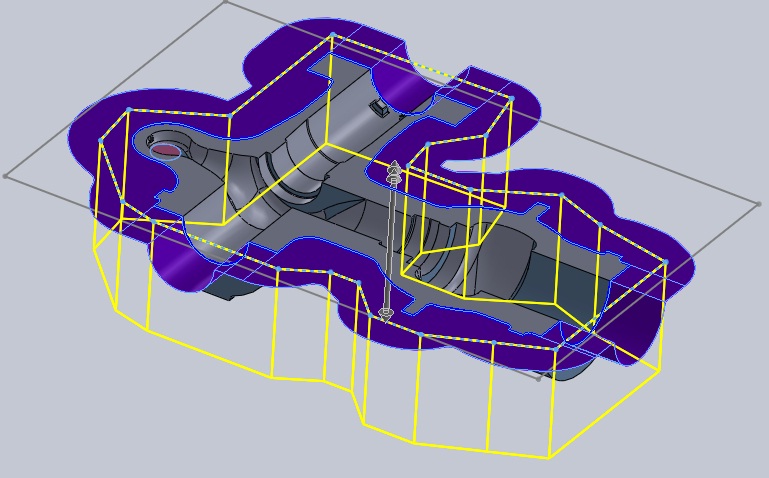

Mam ten sam problem, co kolega pisał. Wrzucam screen mojego modelu i powierzchni neutralnej, mam nadzieje, że ktoś pomoże. Korzystam z SW 2011.Obrazek
Screen jest z operacji Oprzyrządowanie formy.
Jakieś pomysły? W necie cisza...

Post napisał: STELMI » 20 lip 2012, 06:16
pokombinuj z powierzchnią neutralną - tam myślę, że leży przyczyna

są błędy od strony klucza 12 :
Przez powyższe błędy linia neutralna jest prowadzona podwójnie i stąd problemy. Trzeba naprawić model w tym miejscu i nie powinno być już z tym problemu. Możesz to sam zobaczyć - zrób linię neutralną i widok krawędzi i sobie przybliż
W ogóle sam model jest słabo narysowany - jedna strona nie równa się drugiej i dlatego później pojawiają się problemy, zobacz że nawet nie można wyciąć modelu w połowie
EDIT:
udało mi się. Podaj maila to wrzucę Tobie plik z historią krok po kroku jak to zrobiłem (nie obeszło się bez ingerencji w model).
Pokolei:
wytnij pół modelu (ma 8mm, nie dasz rady dokładnie 4mm z powodów geometrycznych, ale możesz np 4,0001mm)
zrób lustro powstałej połówki, żeby mieć znowu cały klucz
zmień sobie numery na lustrzanym odbiciu, żeby były w pozytywie
linia neutralna będzie już prawidłowa, podobnie powierzchnia neutralna i podział na stempel/matrycę - sprawdzone
Jak mi podasz maila to mogę to wysłać, ale postaraj się zrobić samemu najpierw to co napisałem krok po kroku to sam dojdziesz na pewno

Problem leżał w linii neutralnej, po zrobieniu pochyleń odcinki tej linii nie pokrywały się ze sobą i stąd później problem przy tworzeniu formy na płaszczyźnie neutralnej.
